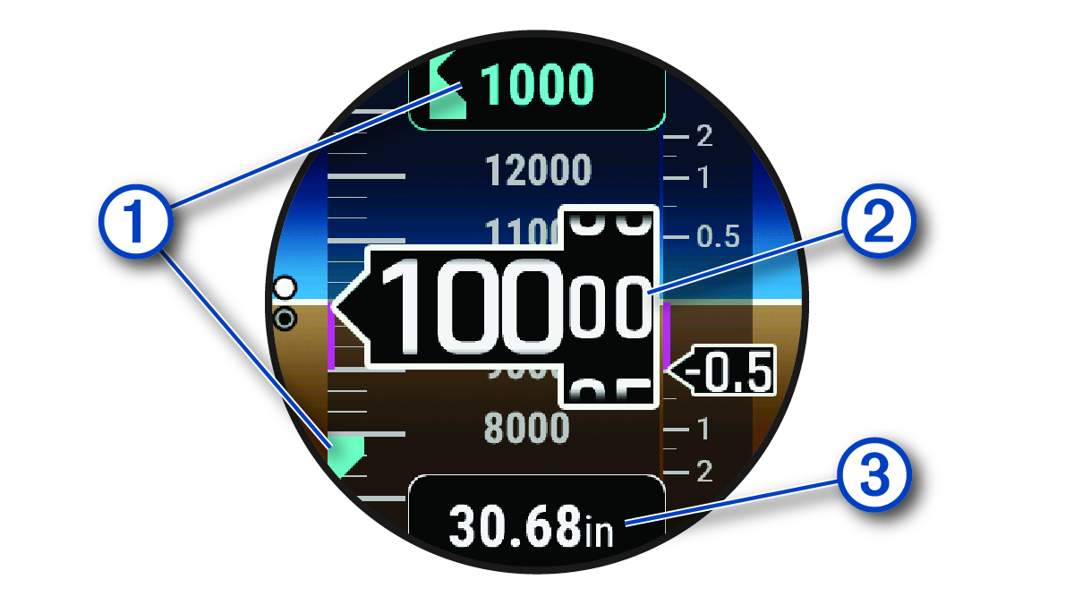

고도계
경고
이 워치는 주비행 정보를 제공하는 것이 목적이 아니며, 보조 목적으로만 사용하십시오.
고도 알림
압력 고도
대기압
