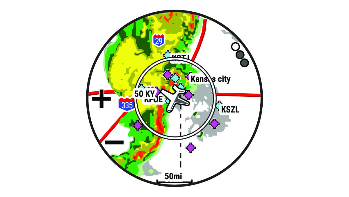

檢視 NEXRAD 氣象雷達
必須先將裝置與智慧型手機配對,才能檢視 NEXRAD 氣象雷達(配對您的智慧型手機。
您可以檢視目前位置的氣象雷達圖。
備註:可在 飛航 設定中自訂 NEXRAD圖磚 選項,下載根據目前所在位置方向的天氣雷達圖(飛航設定)。
  1. 在任何時間,同時長按 DOWN 鍵與 START 鍵。
    裝置會針對您目前的 GPS 位置下載一個方塊區域的雷達資料,並以洋紅色邊框顯示。此雷達資料顯示時間為 5 分鐘。
    備註:如果您位於方塊區邊界附近,可能無法顯示所有可用的雷達資料。
  2. 若有需要,請長按 DOWN 鍵與 START 鍵下載新資料。
