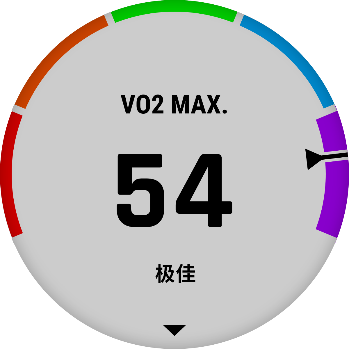

最大摄氧量是您在表现最好时,每分钟每公斤体重的最大耗氧量(以毫升为单位)。简单来说,最大摄氧量是运动成效的指标,而且它应该会随着您的体能进步而提升。MARQ设备需要腕式心率或者兼容的心率带获取最大摄氧量。MARQ设备已将跑步和骑行的最大摄氧量估算数值分开,您戴着表在室外跑步或是将 Garmin 设备与兼容的功率计配对,以中强度的状态进行几分钟后,即可得到正确的最大摄氧量。
在设备中,您的最大摄氧量估算值会以数字显示,并定位于彩色量表上。您可以在Garmin Connect账户上查看更多有关最大摄氧量估算的资讯,包括您的身体年龄。您的身体年龄可让您了解您的健康状况与同性别不同年龄的人的比较情况。随着持续运动,您的身体年龄应该随时间下降。

VO2最大摄氧量数据由FirstBeat提供。最大摄氧量(VO2 MaX)数据由The Cooper Institute授权提供,可参考附录(关于最大摄氧量(VO2 Max.),第17页),也可前往www.cooperinstitute.org了解详情。
