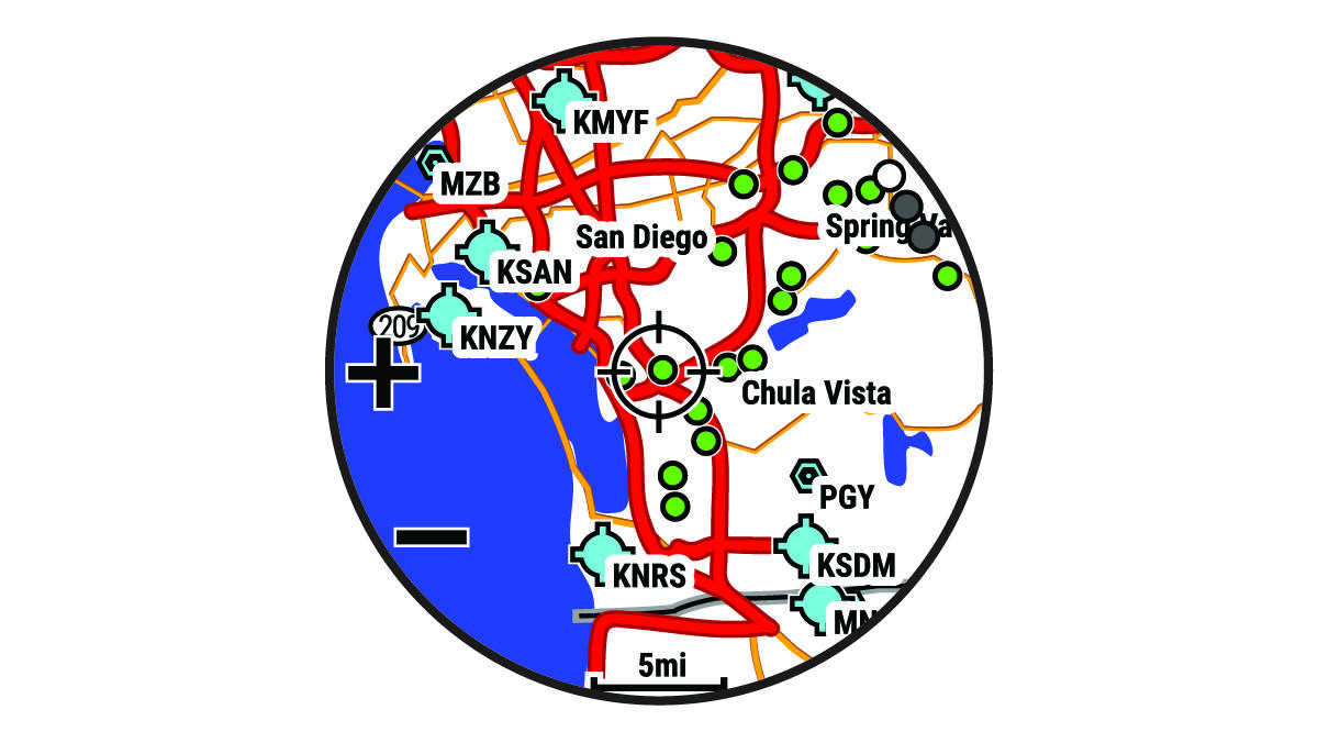

保存或导航至地图上的地点
您可以选择地图上的任何地点,保存所选位置或开始导航至该地。
- 在地图页面长按 MENU 键。
- 选择 平移/缩放。
地图上会出现控制选项及十字标示。
- 平移或缩放地图将十字标示置于画面中心。
- 长按 START 选择十字标示的地点。
- 如果需要,请选择周围兴趣点。
- 选择一个项目:
- 若要下载所选地点的气象雷达图,请选择 显示NEXRAD(查看 NEXRAD气象雷达,第2页)。
- 选择 导航 开始导航至目的地。
- 选择 保存位置 来保存位置。
- 选择 查看 可以查看该点的详细信息。
地图上会出现控制选项及十字标示。
