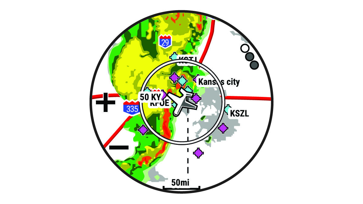

NEXRAD 기상 레이더 보기
NEXRAD 기상 레이더를 보려면, 먼저 스마트폰에 장치를 페어링해야 합니다 (2 페이지, 스마트폰을 장치와 페어링하기)
현재 위치와 관련된 기상 레이더 영상을 볼 수 있습니다.
참고: 항공 설정에서 NEXRAD 타일 옵션을 사용자 설정하여 현재 위치로부터의 방향을 기준으로 추가 기상 레이더 영상을 다운로드할 수 있습니다 (34 페이지, 항공 설정).
  1. 언제든 DOWN과 START를 동시에 길게 누릅니다.
장치는 현재 GPS 위치에 대한 정사각형의 레이더 데이터를 다운로드하며, 이것은 진홍 외곽선으로 표시됩니다. 이 레이더 데이터는 5분 동안 활성화됩니다.
참고: 사용자가 이 정사각형의 경계선 인근에 위치하는 경우, 적용 가능한 모든 레이더 데이터를 보지는 못할 수도 있습니다.
  1. 필요하다면 DOWN과 START를 동시에 길게 눌러 새로운 데이터를 다운로드합니다.
