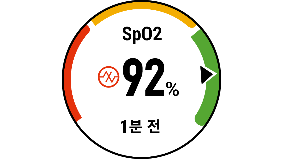

비행 도중에 SpO2 데이터 화면을 보려면 위 또는 아래로 화면을 스크롤합니다.
산소 포화도 퍼센티지와 컬러 게이지 상의 위치를 통해 가장 최근의 계측값이 표시됩니다.
참고: 장치가 산소포화도를 측정하기에 사용자가 너무 활동적으로 움직이는 경우, 퍼센티지 대신 대시 부호가 나타납니다. 장치가 혈중 산소포화도를 측정하는 동안 약 30초 가량 가만히 있어야 합니다.
