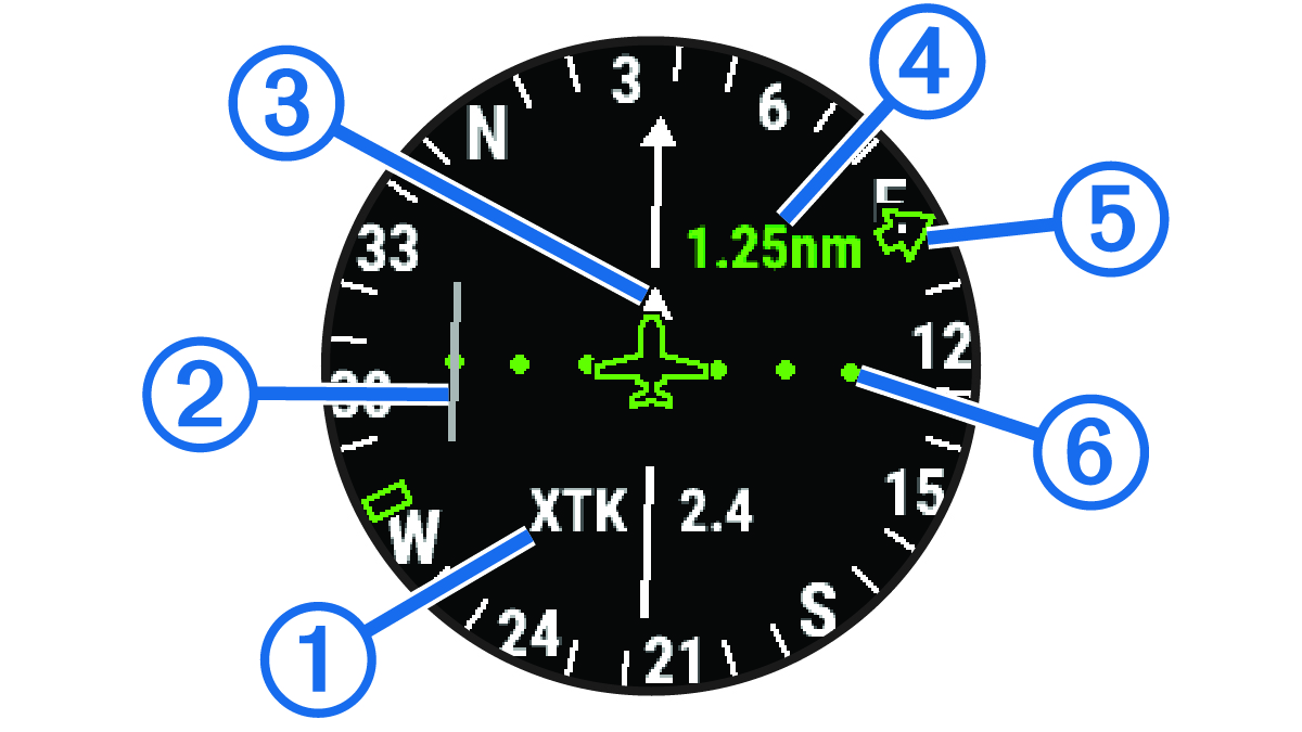

수평자세 지시계
①
설정 가능한 내비게이션 데이터 필드.
②
진로 편향 표시(CDI, Course deviation indicator). 이것은 사용자의 위치를 기준으로 원하는 코스 라인의 위치를 보여줍니다.
③
목표로 진행 방향 표시(To-and-from indicator). 이것은 기수의 방향 웨이포인트를 향하고 있는지, 아니면 웨이포인트로부터 멀어지고 있는지를 보여줍니다.
④
진로 편향 거리 표시.
⑤
인근 공항의 방향
⑥
진로 편향 거리. 점들은 진로로부터 편향된 거리를 나타냅니다.
