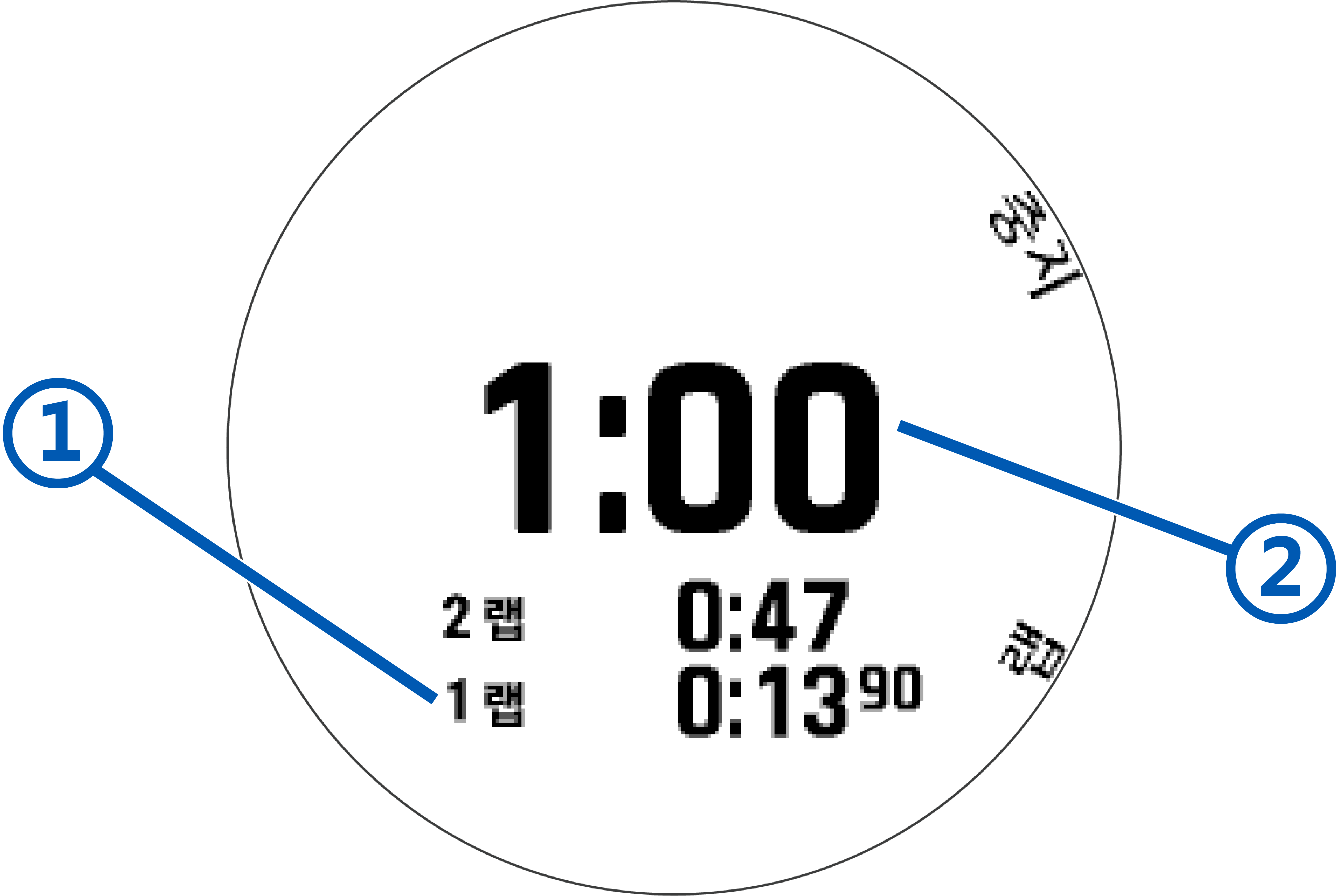

  6. 랩 타이머 ①를 다시 시작하려면 LAP을 누릅니다.
전체 스톱워치 시간 ② 이 다시 흐르기 시작합니다.
