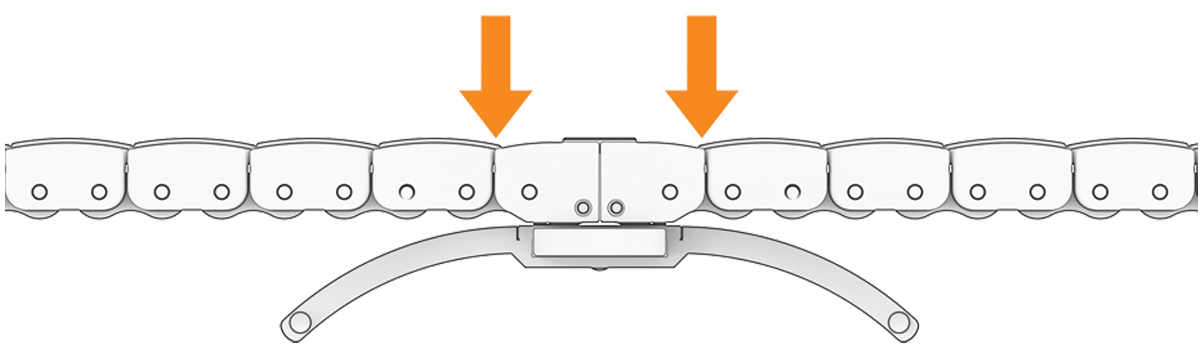

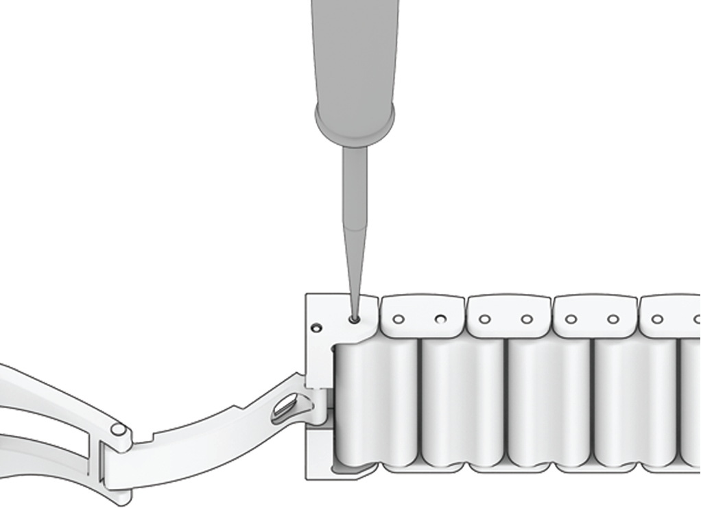

Garmin khuyên bạn nên mang đồng hồ đến một thợ kim hoàn hoặc người có chuyên môn khác điều chỉnh độ dài của vòng đeo tay kim loại.
  • Dùng dụng cụ tháo chốt hoặc công cụ tháo thanh lò xo để điều chỉnh vòng đeo tay.
  • Tháo số mắc nối bằng nhau ở cả hai đầu của móc.
Điều này làm đồng hồ của bạn nằm tại vị trí trung tâm trên cổ tay của bạn.
  • Thêm mắc nối +1 mm đối với điều chỉnh nhỏ.
Để nhìn cân đối, bạn nên thêm các mắc nối +1 mm từ móc ở cả hai bên, thay vì thêm các mắc nối phần cuối của vòng đeo tay. Bên có mắc nối +1 mm phải đối diện với phần trong cổ tay của bạn.
