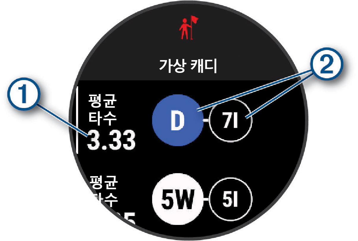

    장치에 추천 클럽②에 대해 계산한 평균 타수①가 표시됩니다.
  3. 다른 추천 클럽을 선택합니다.
    지도는 업데이트되며 새로운 샷 방향 목표를 보여줍니다.
