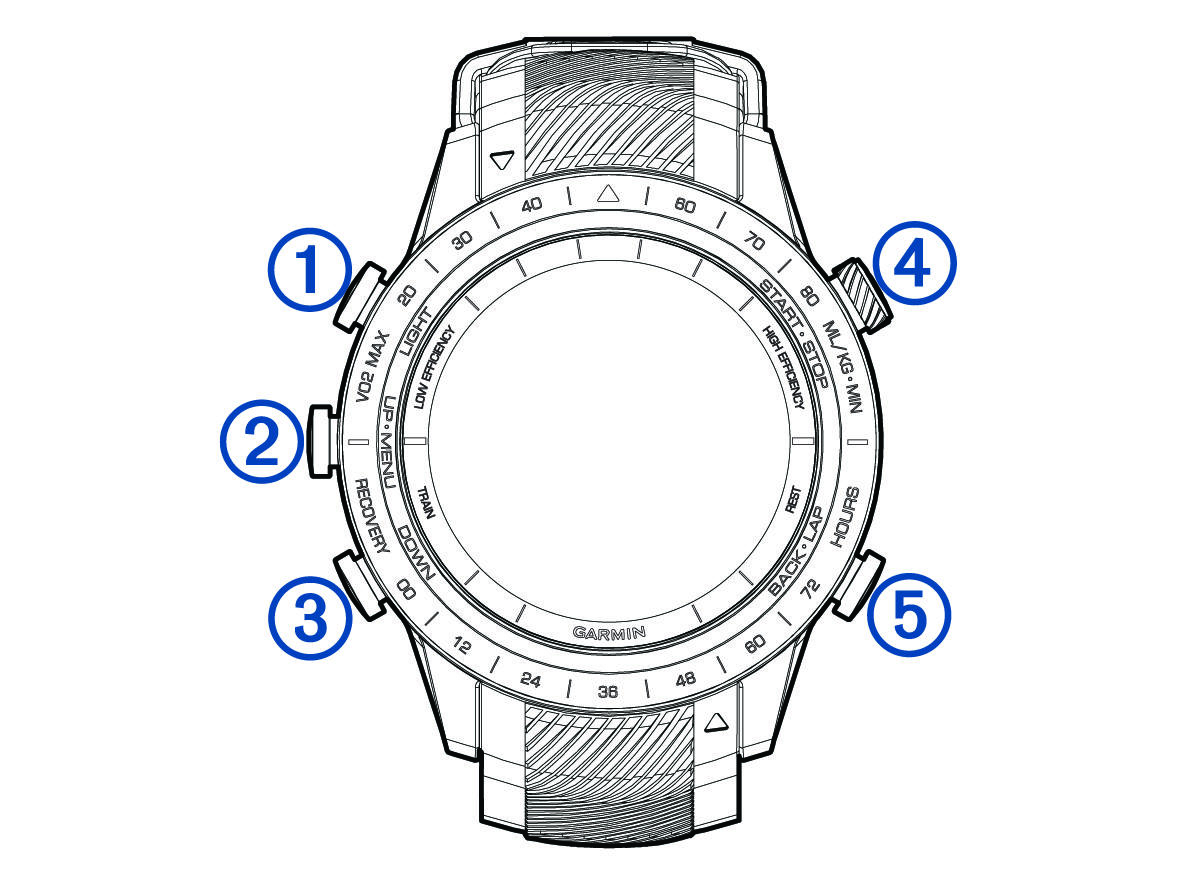

概述
①
LIGHT
按下开启设备。
按下开启或关闭背光。
长按查看控制菜单。
②
UP MENU
按下翻页查看小工具和菜单项。
长按查看菜单。
③
DOWN
按下翻页查看小工具和菜单项。
④
START
STOP
按下查看活动列表及开始或停止活动。
选择菜单中的选项。
长按查看体能指标。
⑤
BACK
LAP
返回上一页。
按下可计圈。在复合运动中按下进入休息或切换运动模式。
长按可从任意画面回到手表主画面。
