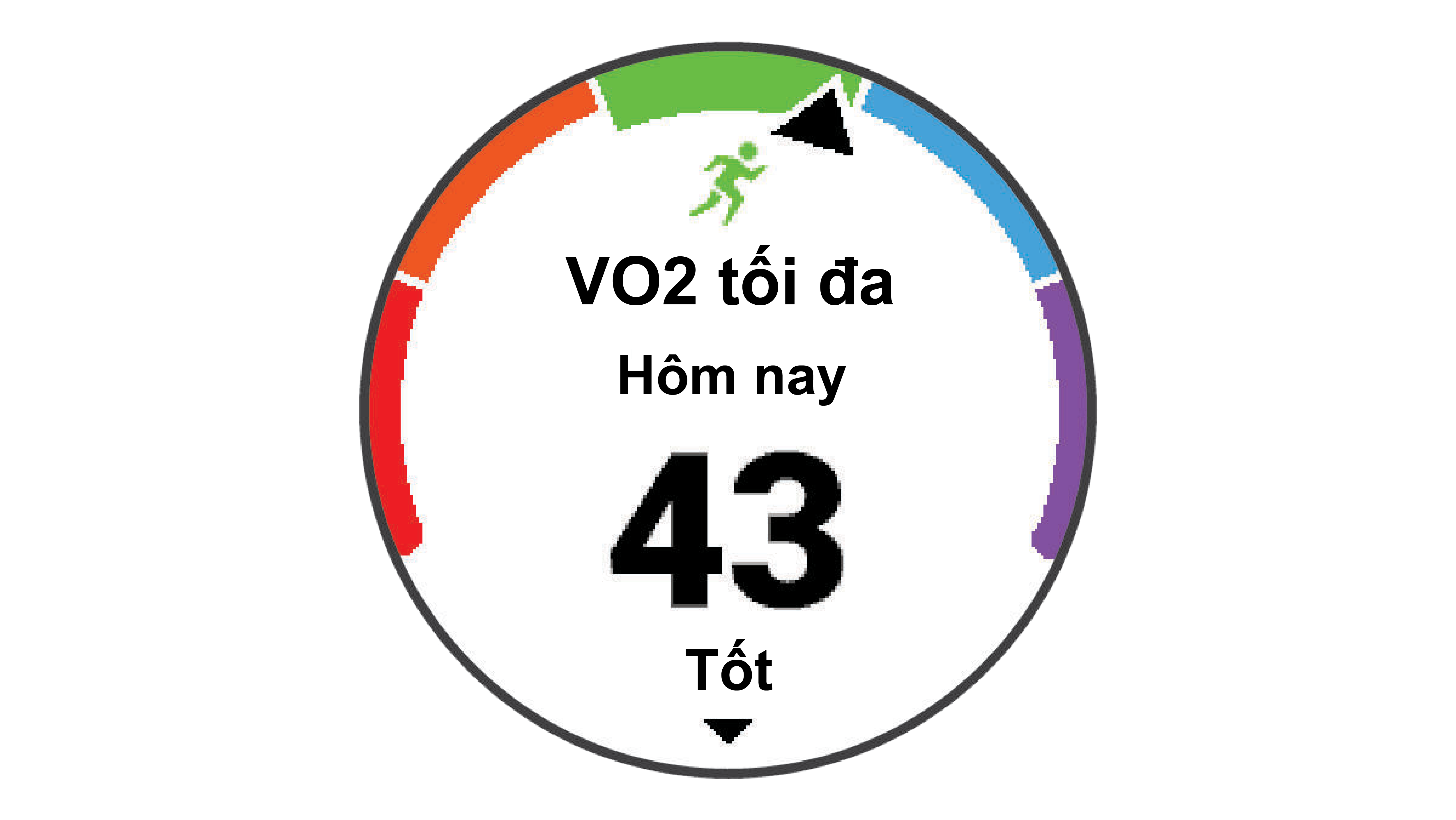

VO2 tối đa là lượng oxy tối đa (theo millilit) mà bạn có thể hấp thụ trong mỗi phút cho mỗi kilogam trọng lượng cơ thể ở hiệu suất tối đa của bạn. Trong thuật ngữ đơn, VO2 tối đa là chỉ số hiệu suất thể thao và sẽ tăng lên khi mức thể chất của bạn cải thiện. Thiết bị MARQ yêu cầu thiết bị theo dõi nhịp tim ở cổ tay hoặc thiết bị theo dõi nhịp tim ở ngực tương thích để hiển thị ước tính VO2 tối đa. Thiết bị phân chia ước tính VO2 tối đa dành cho chạy bộ và đạp xe. Bạn có thể kết nối thiết bị với dụng cụ đo công suất tương thích để hiển thị ước tính VO2 tối đa khi đạp xe.
Trên thiết bị VO2 tối đa ước tính sự xuất hiện của số lượng, sự mô tả và vị trí của của máy đo màu. Trên tài khoản Garmin Connect của bạn, bạn có thể xem thêm các thông tin chi tiết về VO2 tối đa của bạn. Ước tính cả tuổi tập thể dục của bạn. Tuooir tập thể dục của bạn mang đến cho bạn ý tưởng về cách tập thể dục của bạn để so sánh với một người cùng giới tính và ở độ tuổi khác. Khi bạn tập thể dục, tuổi tập thể dục của bạn có thể giảm dần theo thời gian
Tuyệt vời |
Rất tốt |
Tốt |
Tạm được |
Kém |
Phân tích và dữ liệu VO2 tối đa được cung cấp với sự cho phép từ The Cooper Institute®. Để biết thêm thông tin, xem phụ lục (Xếp hạng theo Tiêu chuẩn VO2 tối đa), và truy cập www.CooperInstitute.org.
