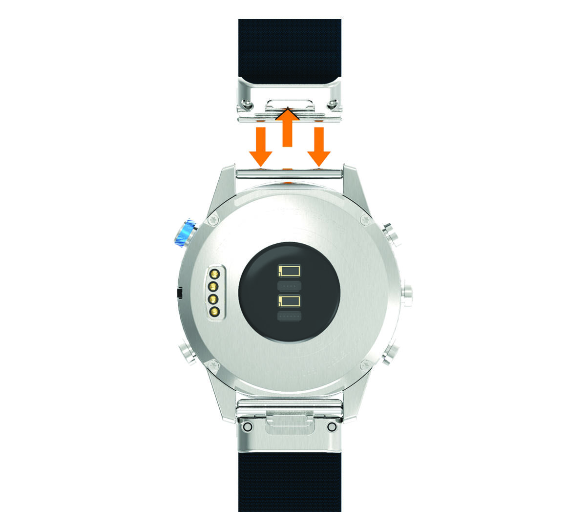

힌지형 QuickFit 액세서리 교체하기 힌지형 QuickFit 스트랩의 걸쇠를 밀고, 시계에서 스트랩을 제거합니다. 새로운 힌지형 스트랩을 시계에 정렬합니다. 스트랩을 밀어서 끼웁니다. 참고: 스트랩이 단단히 고정되었는지 확인하십시오. 걸쇠가 시계의 핀 위로 닫혀 있어야 합니다.홈장치 정비힌지형 QuickFit 액세서리 교체하기
