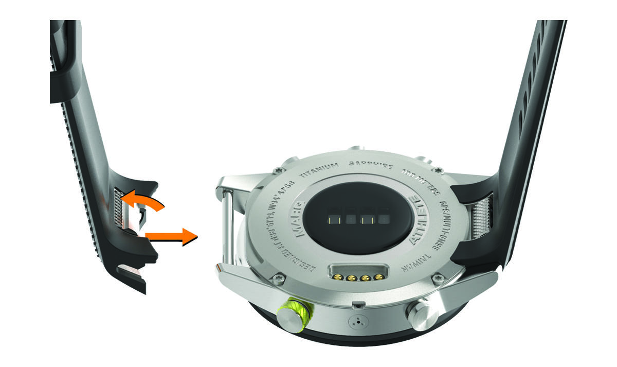

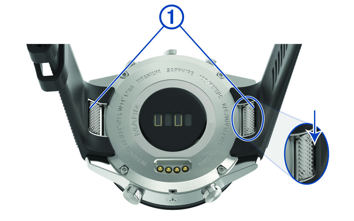

QuickFit 액세서리 교체하기 걸쇠를 잡아당겨 열고, 결합된 QuickFit 스트랩 또는 브레이슬릿을 시계로부터 제거합니다. 교체할 스트랩 또는 브레이슬릿의 걸쇠를 잡아당겨 열고 그것을 시계에 정렬합니다. 시계의 핀에 걸쇠를 걸고 닫습니다. 참고: 스트랩 또는 브레이슬릿이 단단히 고정되었는지 확인하십시오. 걸쇠와 스트랩 또는 브레이슬릿 사이에는 작은 틈 ① 이 있어야 합니다.홈장치 정비QuickFit 액세서리 교체하기
