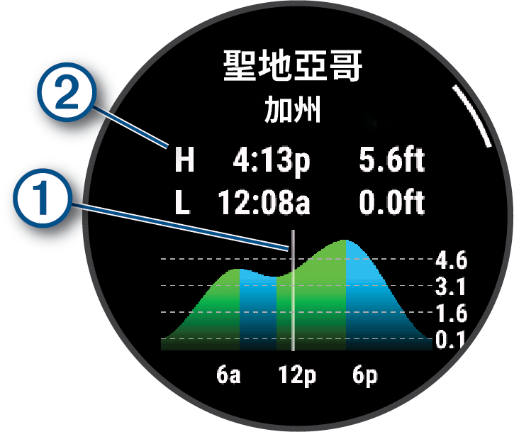

您可以檢視關於潮位站的資訊,包含潮高和下次發生滿潮及乾潮的時間。最多可以儲存十個潮位站。

畫面出現當日的 24 小時潮汐圖,包含目前潮高 以及下次滿潮與乾潮 的資訊。
  1. 按下 DOWN 鍵以檢視未來幾日的潮汐資訊。
  2. 按下 START 鍵,選擇 設為最愛 以將此位置設為最愛的潮位站。
您最愛的潮位站會出現在應用程式中的清單最上方和概覽中。
