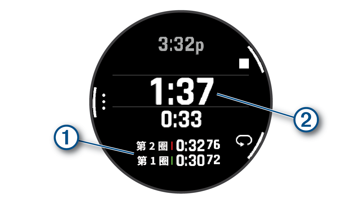

使用秒表
  1. 在时间页面长按 MENU 键。
  2. 选择 时间 > 秒表
  3. START 键开启计时器。
  4. LAP 键进行圈计时
秒表总计时 仍会继续计时。
  1. 按下 STOP 停止秒表计时。
  2. 选择一个选项:
    • 重置秒表计时,按下 DOWN 键。
    • 要将秒表时间另存为一项活动,请按 MENU,然后选择 保存活动
    • 要重新计时或退出秒表,按 MENU 键,选择 完成
    • 查看单圈计时,按 MENU 键,然后选择 查看
    注意:只有在已生成多圈计时的情况下,才会显示 查看 选项。
    • 要返回时间页面而不重置计时器,按 MENU 键,然后选择 回到表盘
    • 要启用或禁用圈记录,按 MENU,然后选择 计圈键
