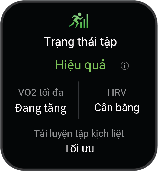

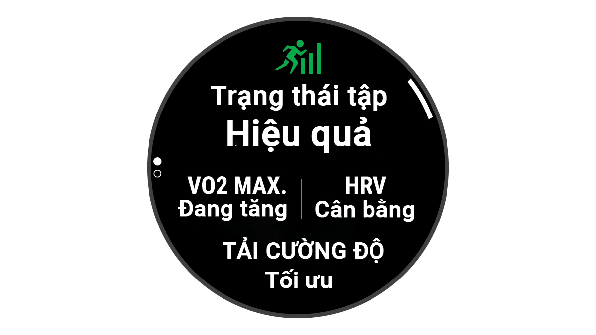

Trạng thái luyện tập
Những số đo này là ước tính có thể giúp bạn theo dõi và hiểu các hoạt động tập luyện của bạn. Những số đo này yêu cầu bạn hoàn thành hoạt động trong hai tuần sử dụng máy theo dõi nhịp tim ở cổ tay hoặc ở ngực tương thích. Chỉ số hiệu suất đạp xe yêu cầu thiết bị đo lực và cảm biến nhịp tim. Ban đầu các số liệu có thể không chính xác do đồng hồ vẫn đang tìm hiểu theo dõi chỉ số hiệu suất của bạn.
Các ước tính này được Firstbeat Analytics cung cấp và hỗ trợ. Để biết thêm thông tin, truy cập Garmin.com/performance-data/running.
Trạng thái luyện tập: Trạng thái luyện tập cho biết việc luyện tập ảnh hưởng đến thể lực và hiệu suất của bạn như thế nào. Trạng thái luyện tập của bạn dựa trên các thay đổi về chỉ số VO2 tối đa, tải cường độ luyện tập, và trạng tháu tahy đổi nhịp tim trong khoảng thời gian dài.
VO2 tối đa: VO2 tối đa là lượng oxy tối đa (tính theo millilit) mà bạn có thể hấp thụ trong mỗi phút cho mỗi kilogam trọng lượng cơ thể ở hiệu suất tối đa của bạn (Ước tính VO2 tối đa). Khi bạn thích nghi với môi trường nóng hơn hoặc độ cao cao hơn, đồng hồ sẽ điều chỉnh lượng oxy hấp thụ tối đa theo nhiệt độ và độ cao (Thích nghi hiệu suất độ cao và nhiệt độ).
HRV: HRV là trạng thái thay đổi nhịp tim của bạn trong bảy ngày gần nhất (Trạng thái thay đổi nhịp tim).
Tải cường độ luyện tập: Tải cường độ luyện tập là tổng số tải trọng luyện tập gần đây của bạn bao gồm cả thời lượng và cường độ tập luyện (Tải cường độ luyên tập).
Trọng tâm tải luyện tập: Đồng hồ của bạn phân tích và phân bổ tải luyện tập thành các hạng mục khác nhau dựa vào cường độ và cấu trúc của từng hoạt động đã ghi lại. Trọng tâm tải luyện tập bao gồm tổng khối lượng tích luỹ mỗi hạng mục, và sự tập trung tập luyện. Đồng hồ hiển thị sự phân bổ tải luyện tập trong 4 tuần vừa qua (Trọng tâm tải luyện tập).
Thời gian phục hồi: Thời gian phục hồi cho biết còn lại bao nhiêu thời gian trước khi bạn hoàn toàn phục hồi và sẵn sàng cho lần luyện tập nặng tiếp theo (Thời gian phục hồi).
