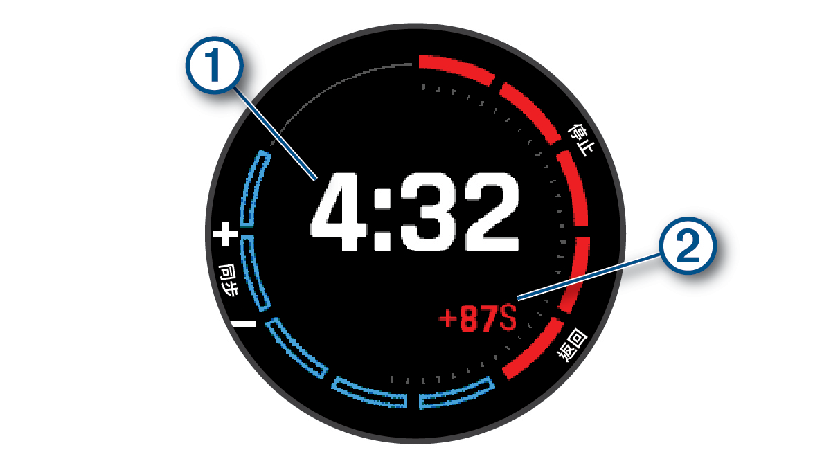

การแข่งเรือใบ
คุณสามารถใช้อุปกรณ์เพื่อช่วยให้คุณข้ามเส้นสตาร์ทของการแข่งขันได้เมื่อการแข่งขันเริ่มต้นขึ้น เมื่อคุณซิงค์เครื่องจับเวลาการแข่งเรือในแอปการแข่งขันด้วยการจับเวลานับถอยหลัง คุณจะได้รับการแจ้งเตือนในช่วงเวลาหนึ่งนาที ขณะที่การแข่งขันกำลังจะเริ่มต้นขึ้น เมื่อคุณตั้งค่าเส้นสตาร์ท อุปกรณ์จะใช้ข้อมูล GPS เพื่อระบุว่าเรือของคุณจะข้ามเส้นเริ่มต้นก่อน หลัง หรือตามเวลาที่ถูกต้องเมื่อเริ่มการแข่งขัน

การเริ่มต้นการแข่ง
ก่อนที่คุณสามารถดู time to burn ได้ คุณต้องตั้งค่าเส้นสตาร์ท (การตั้งค่าเส้นสตาร์ท)
  1. จากหน้าปัดนาฬิกา กด START
  2. เลือก แข่งเรือใบ
  3. รอระหว่างนาฬิกาหาตำแหน่งดาวเทียม
หน้าจอแสดงเครื่องจับเวลาการแข่งเรือ และ time to burn
  1. หากจำเป็น กดค้าง MENU และเลือกตัวเลือก:
    • เพื่อตั้งเวลาแบบตายตัว เลือก เวลาในการแข่งเรือ > ประจำที่ และป้อนระยะเวลา
    • เพื่อตั้งเวลาเริ่มภายใน 24 ชั่วโมงข้างหน้า เลือก เวลาในการแข่งเรือ > GPS และป้อนเวลาของวัน
  2. กด START
  3. กด UP และ DOWN เพื่อซิงค์เครื่องจับเวลาการแข่งเรือกับการนับถอยหลังการแข่งที่เป็นทางการ
หมายเหตุ: เมื่อ burn time เป็นลบ คุณจะไปถึงเส้นสตาร์ทหลังการแข่งเริ่ม เมื่อ burn time เป็นบวก คุณจะไปถึงเส้นสตาร์ทก่อนการแข่งเริ่ม
  1. กด START เพื่อเริ่มเครื่องจับเวลากิจกรรม
