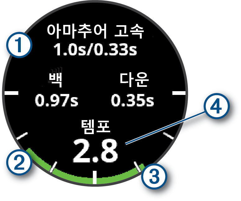

이 장치에는 백스윙 시간 또는 다운스윙 시간이 너무 빠른지, 너무 느린지, 선택한 타이밍에 적합한지를 나타내는 그래프가 표시됩니다.
타이밍 초이스(백스윙 시간과 다운스윙 시간의 비율)
백스윙 시간
다운스윙 시간
자신의 템포
좋은 타이밍
너무 느림
너무 빠름
