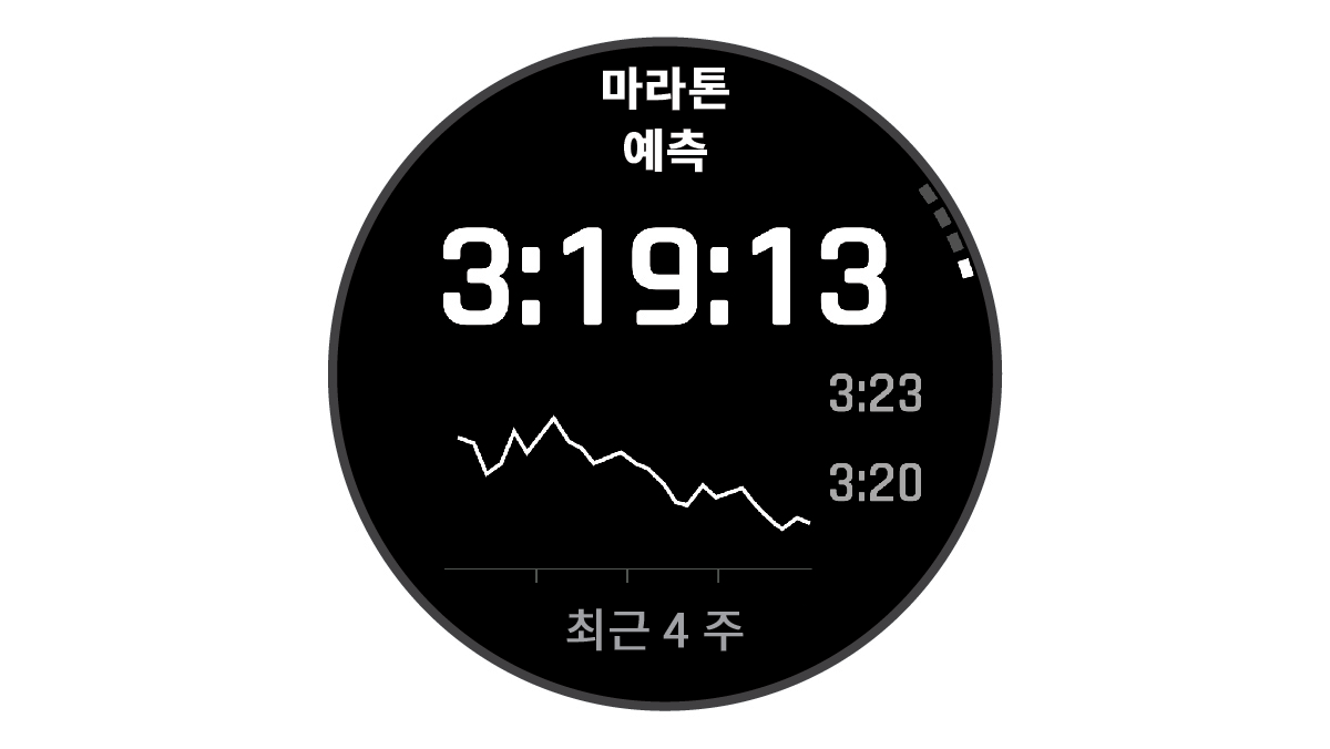

예상 레이스 시간 보기
가장 정확한 추정치를 구하려면, 사용자 프로필 설정을 완료하고(사용자 프로필 설정하기), 최대 심박수를 설정해야 합니다 (심박존 설정하기).
워치는 VO2max. 추정치와 훈련 기록을 사용하여 목표 레이스 시간을 제시합니다(VO2 Max. 추정치에 대하여). 워치는 수 주분의 사용자 훈련 데이터를 분석하여 레이스 시간 추정치를 개선합니다.
  1. 시계 화면에서 UP 또는 DOWN을 눌러 운동 성과 요약 정보를 확인합니다.
  2. START를 눌러 요약의 상세한 내용을 확인합니다.
  3. UP 또는 DOWN을 눌러 예측된 레이스 시간을 확인합니다.
  1. START를 눌러 다른 거리에 대한 예측을 확인합니다.
참고: 처음에는 예상 시간이 부정확할 수 있습니다. 시계에서 러닝 성과를 파악하려면 러닝을 수 차례 시도해야 합니다.
