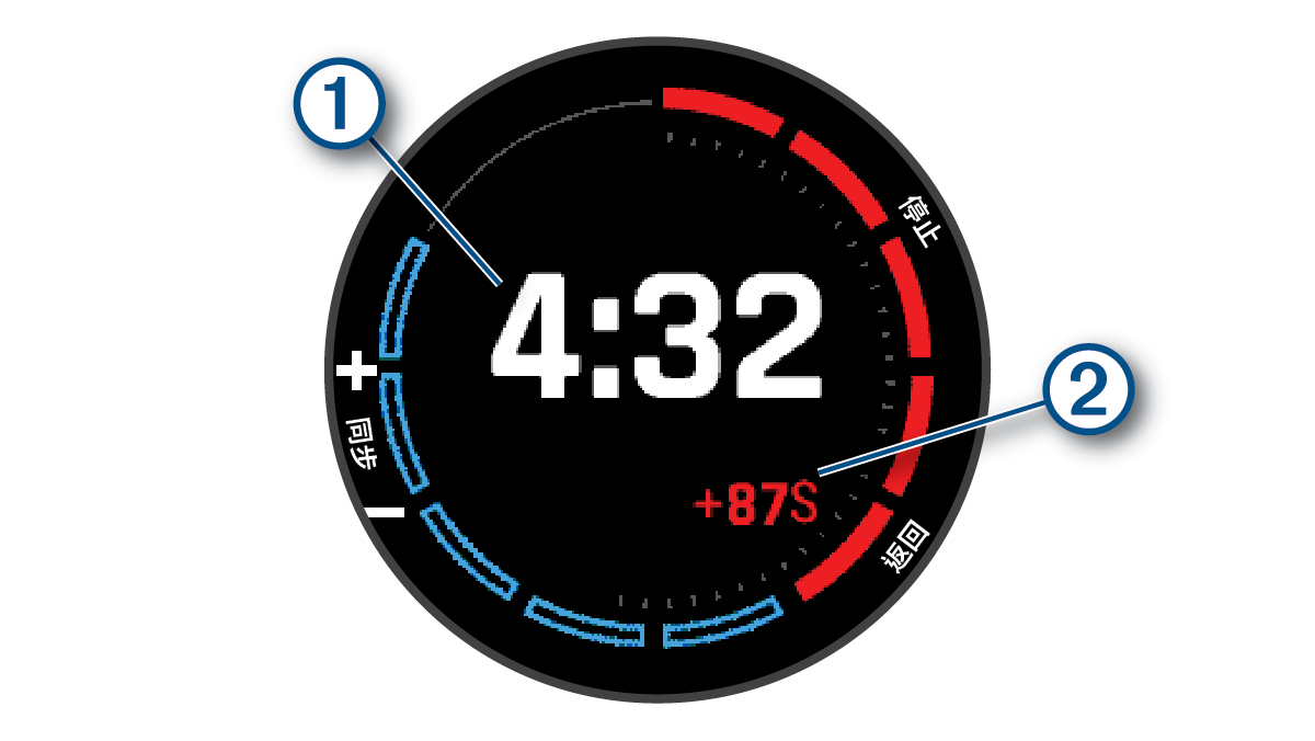

레이스 시작하기
남은 대기시간(time to burn)을 보려면 먼저 출발선을 설정해야 합니다(출발선 설정하기).
  1. 시계 화면에서 START를 누릅니다.
  2. 세일 레이스를 선택합니다.
  3. 시계가 위성을 수신할 때까지 기다립니다.
화면에 레가타 타이머와 대기시간(time to burn) 이 표시됩니다.
  1. 필요하다면 MENU를 길게 눌러 옵션을 선택합니다:
    • 고정 타이머를 설정하려면 레가타 타임 > 고정값을 선택한 후 시간을 입력합니다.
    • 다음 24시간 내로 시작 시간을 설정하려면, 레가타 타임 > GPS를 선택한 후 주간 시간을 입력하세요.
  2. START를 누릅니다.
  3. UP DOWN을 눌러 레가타 타이머를 공식 레이스 카운트다운과 동기화합니다.
참고: 대기시간이 음수일 때는 레이스가 시작된 이후에 출발선에 도달할 것입니다. 번 타임이 양수일 때는 레이스가 시작되기 전에 출발선에 도달할 것입니다.
  1. START를 눌러 활동 타이머를 시작합니다.
