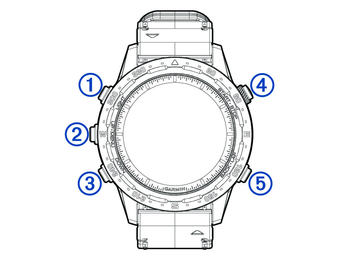

概述
① |
LIGHT |
按下开启设备。 按下开启或关闭背光。 长按查看控制菜单。 |
② |
UP MENU |
按下翻页查看小工具和菜单项。 长按查看菜单。 |
③ |
DOWN |
按下翻页查看小工具和菜单项。 |
④ |
START |
按下查看活动列表及开始或停止活动。 选择菜单中的选项。 长按查看定向指引功能。 |
⑤ |
BACK |
返回上一页。 按下可计圈。在复合运动中按下进入休息或切换运动模式。 长按可从任意画面回到手表主画面。 |
