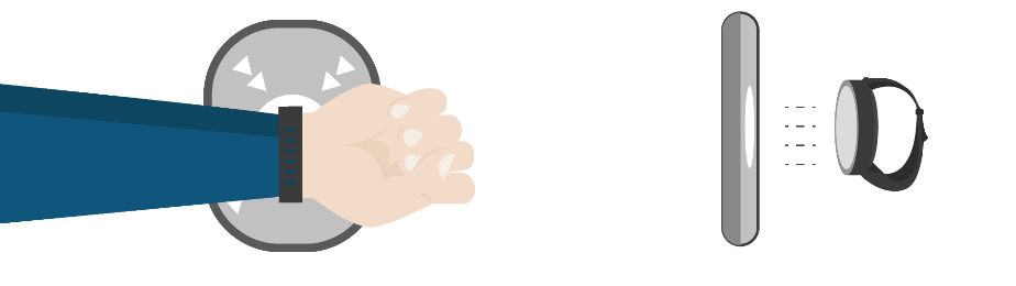

- 在 60 秒內,將手錶錶面朝向並貼近感應支付讀卡機。
手錶成功與讀卡機完成連線後會振動並顯示打勾圖示。

開始使用悠遊卡
- 儲值或交易時,只需將手錶正面靠近讀卡機感應加值及扣款,即可完成交易。
- 長按
鍵進入快捷目錄,選擇
進入行動支付頁面,切換至悠遊卡即顯示目前餘額。
