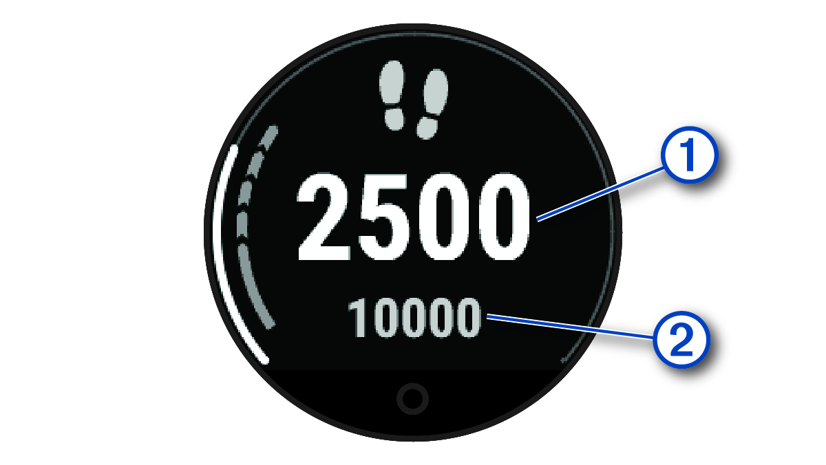

自動目標
您的手錶會根據您之前的活動程度自動產生您的每日步數目標。隨著您的移動,手錶會顯示您的每日目標達成進度 ①。
如果您不想使用自動目標功能,您可以在 Garmin Connect 帳戶中自訂目標。
