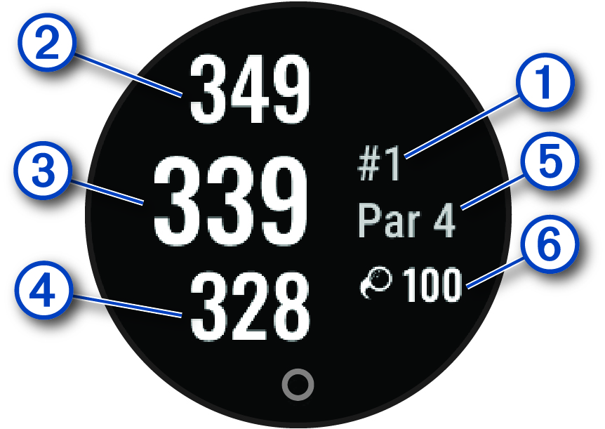

此时将出现球洞信息页面。
①
当前球洞编号
②
距果岭后沿的距离
③
距果岭中间的距离
④
距果岭前沿的距离
⑤
该球洞的标准杆
⑥
Garmin AutoShot 自动挥杆侦测

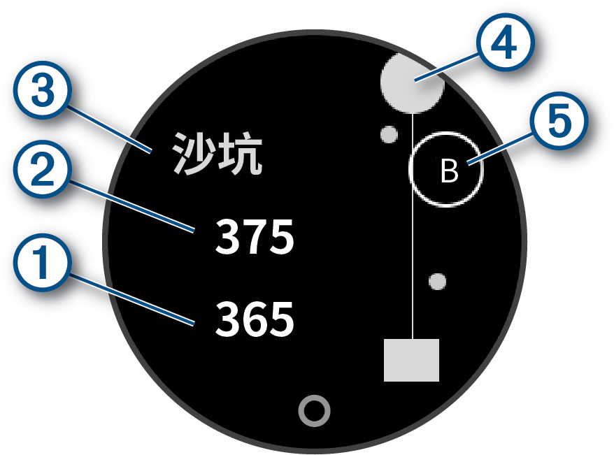

查看障碍区
可以查看当前位置与球道上各个障碍区的距离(标准杆 4 杆及 5 杆)。设备可以个别或分组显示会影响挥杆选择方式的障碍区,协助判定置球点与落点距离。
  1. 按 键。
  2. 选择 障碍区。
  • 屏幕显示距附近障碍区前沿 ① 和后沿 ② 的距离。
  • 障碍类型 ③ 显示在屏幕的顶部。
  • 果岭以半圆形图标 ④ 显示在屏幕上方。显示在果岭下方的线条代表球道中心。
  • 大写字母表示障碍 ⑤ 的顺序,并显示于果岭下方相对于球道的近似位置。

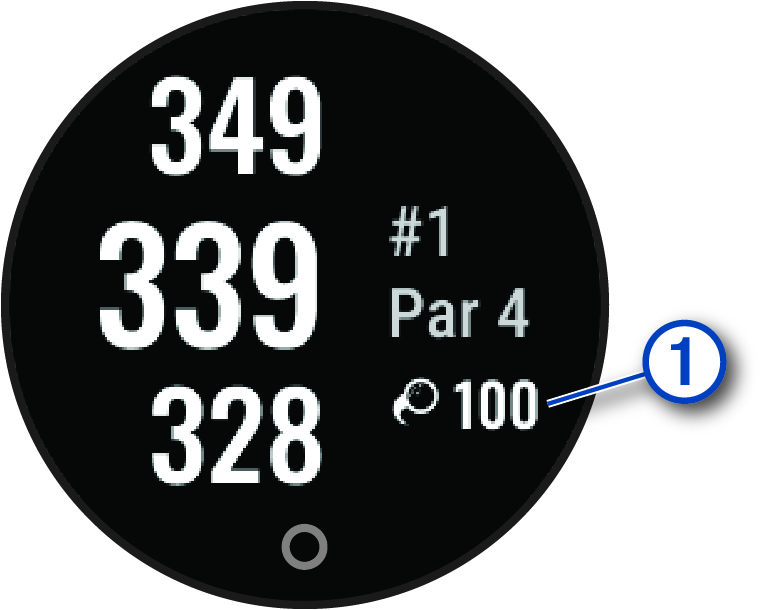

自动挥杆侦测
每一次挥杆,设备都会记录下这次挥杆的距离,可以通过它回顾您在球场上的每一杆表现(查看击球历史记录)。推杆等动作不大的挥杆不会被记录。
  1. 为了更好发挥腕表的自动侦测效果,请将腕表戴在打球的惯用手上。
当手表侦测到挥杆时,Par 标准杆下方会显示您与挥杆位置之间的距离 ①。
  1. 继续挥杆击球。
腕表通过 GPS 来记录上一杆的距离。
