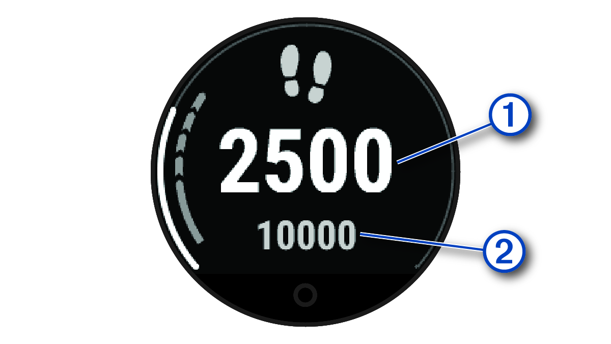

그날 걸은 걸음 수는 스텝(steps) 위젯 요약에 표시됩니다. 걸음 수는 주기적으로 업데이트 됩니다.

목표 자동 생성(Auto Goal)
이전 활동 수준을 기준으로 장치에서 자동으로 일일 스텝 목표를 만듭니다. 하루 동안 움직임에 따라 장치에서 일일 목표①에 대한 진행 상황을 보여줍니다.
목표 자동 생성 기능을 사용하지 않기로 선택하였다면, Garmin Connect 계정에서 자신만의 단계 목표를 설정할 수도 있습니다.
