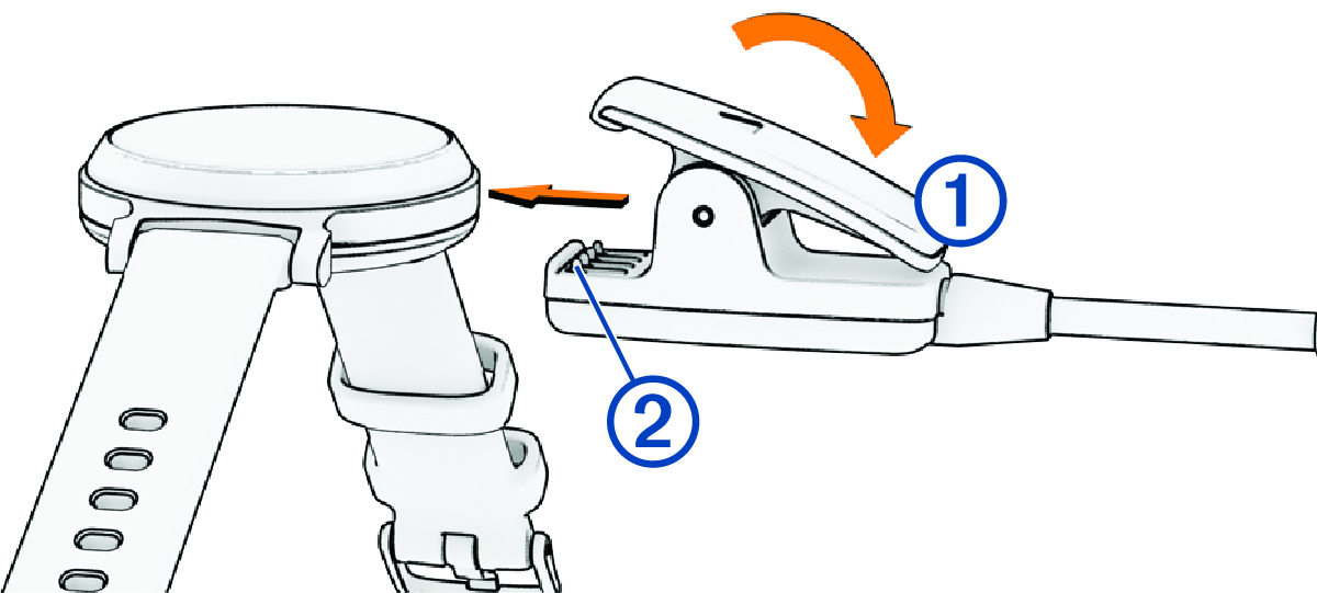

  2. 충전 클립①을 누릅니다.
  1. 워치 뒷면의 접점②에 클립을 잘 정렬합니다.
  2. USB 케이블을 전원에 연결하여 워치를 켭니다(워치 충전하기).
