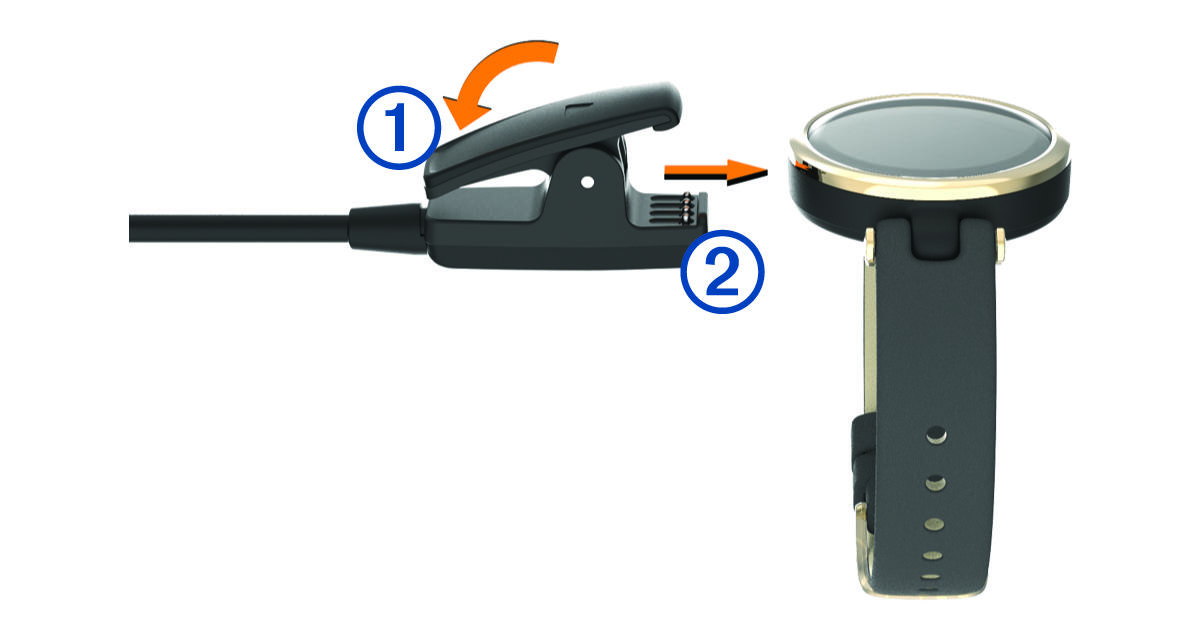

  2. 충전 클립①을 누릅니다.
  3. 장치 뒷면의 접점②에 클립을 정렬하고 놓습니다.

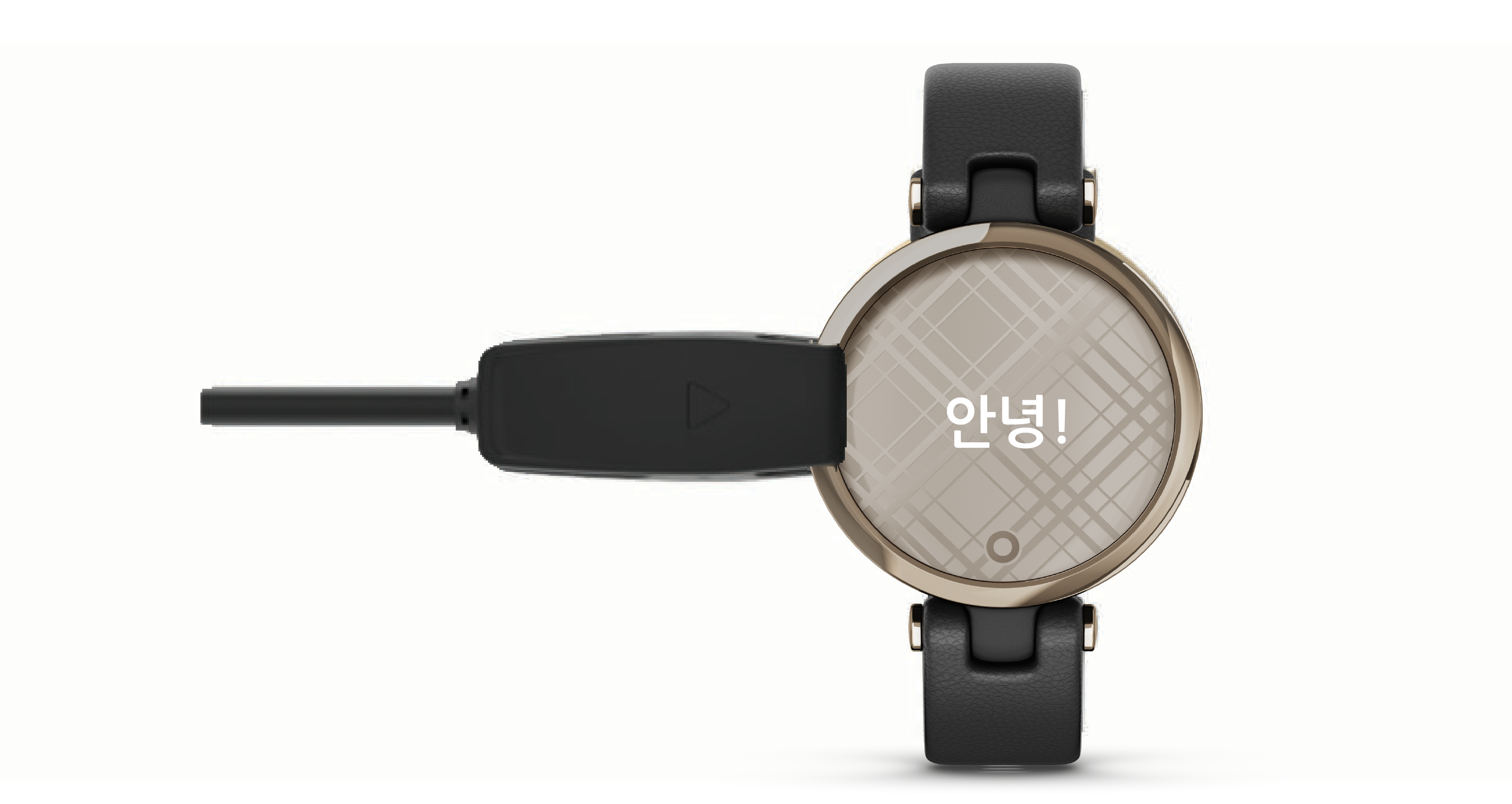

  4. USB 케이블을 전원에 연결하여 장치를 켜고 충전하십시오 (11 페이지, 장치 충전하기).
    장치를 켜면 안녕! (안녕하세요) 라는 글자가 표시됩니다.
