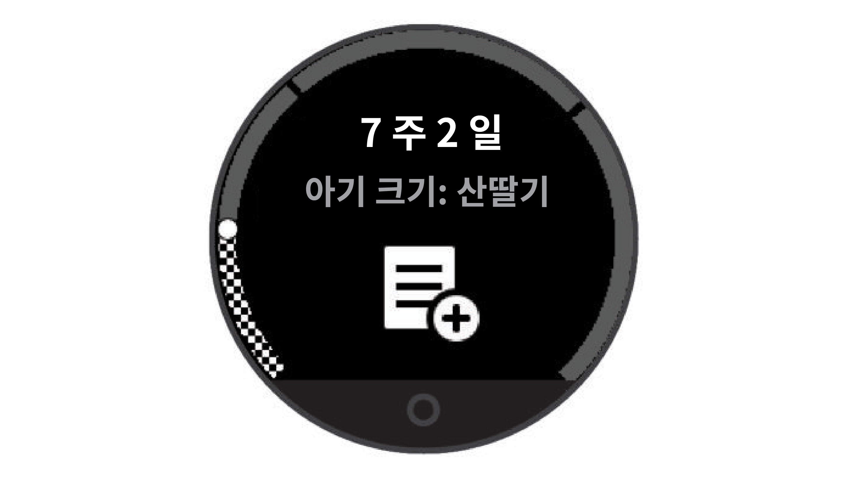

임신 정보 기록하기정보를 기록하려면, 먼저 Garmin Connect앱에서 임신 추적 기능을 설정해야 합니다. 화면을 밀어 여성 건강 추적 위젯을 찾습니다. 화면을 터치합니다. 옵션을 선택합니다:신체적 증상, 기분 등을 기록하려면 증상을 선택합니다.식전과 식후 및 취침 전의 혈당 수치를 기록하려면 혈당을 선택합니다.스톱워치와 타이머를 사용하여 아기의 움직임을 기록하려면 태동을 선택합니다. 화면상의 지시에 따릅니다. 홈위젯임신 추적임신 정보 기록하기
