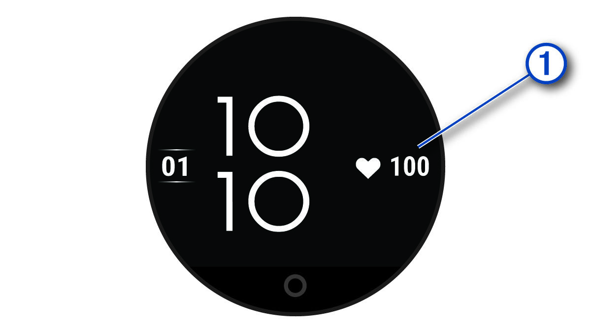

    터치스크린 사용팁
    • 선택하려면 화면을 터치합니다.
    • 정해진 시간의 활동을 실시하는 동안, 타이머를 시작하거나 중지하려면 화면을 터치합니다.
    • 걸음 수나 심박수①와 같은 데이터를 전환하려면 시계 화면에서 화면을 터치합니다.

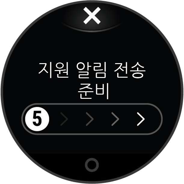

  • 지원 알림을 전송하려면 장치가 진동할 때까지 화면을 지긋이 빠르게 탭하십시오.
