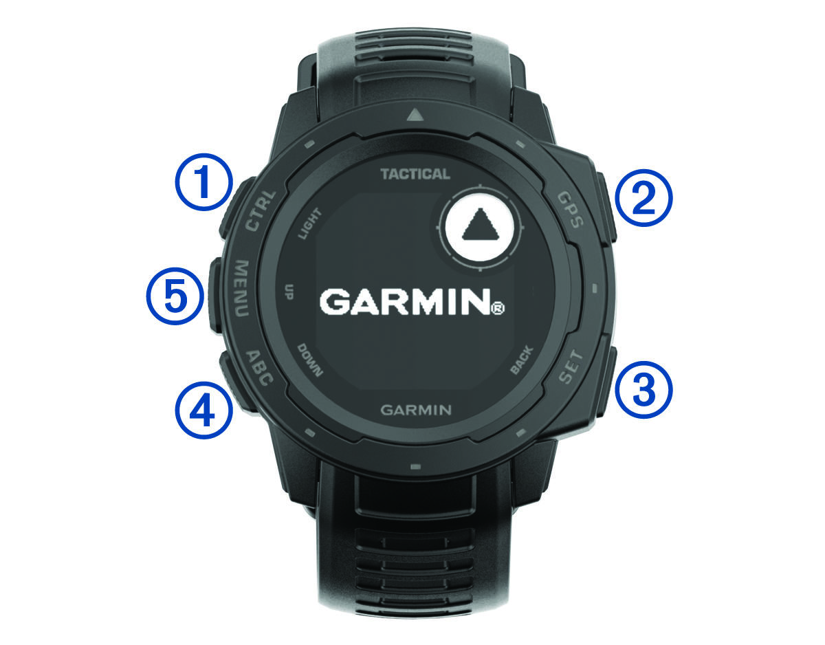

Tổng quan về thiết bị
LIGHT CTRL
Chọn để bật và tắt đèn màn hình.
Giữ để bật thiết bị.
Giữ để xem trình đơn điều khiển.
GPS
Chọn để xem danh sách hoạt động và bắt đầu hoặc dừng một hoạt động.
Chọn để chọn tùy chọn trong trình đơn.
Giữ để xem tọa độ GPS và lưu vị trí của bạn.
BACK
SET
Chọn để quay trở lại màn hình trước.
Giữ để xem trình đơn đồng hồ.
DOWN ABC
Chọn để cuộn qua vòng lặp công cụ và các trình đơn.
Giữ để xem màn hình cao độ kế, khí áp kế và la bàn (ABC).
UP
MENU
Giữ để xem trình đơn.
