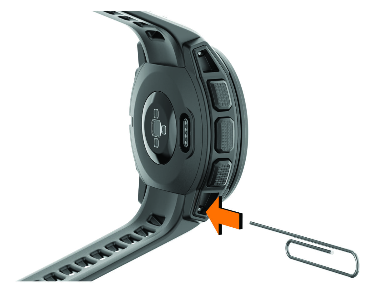

  1. Sử dụng kẹp giấy để ấn vào chốt đồng hồ.

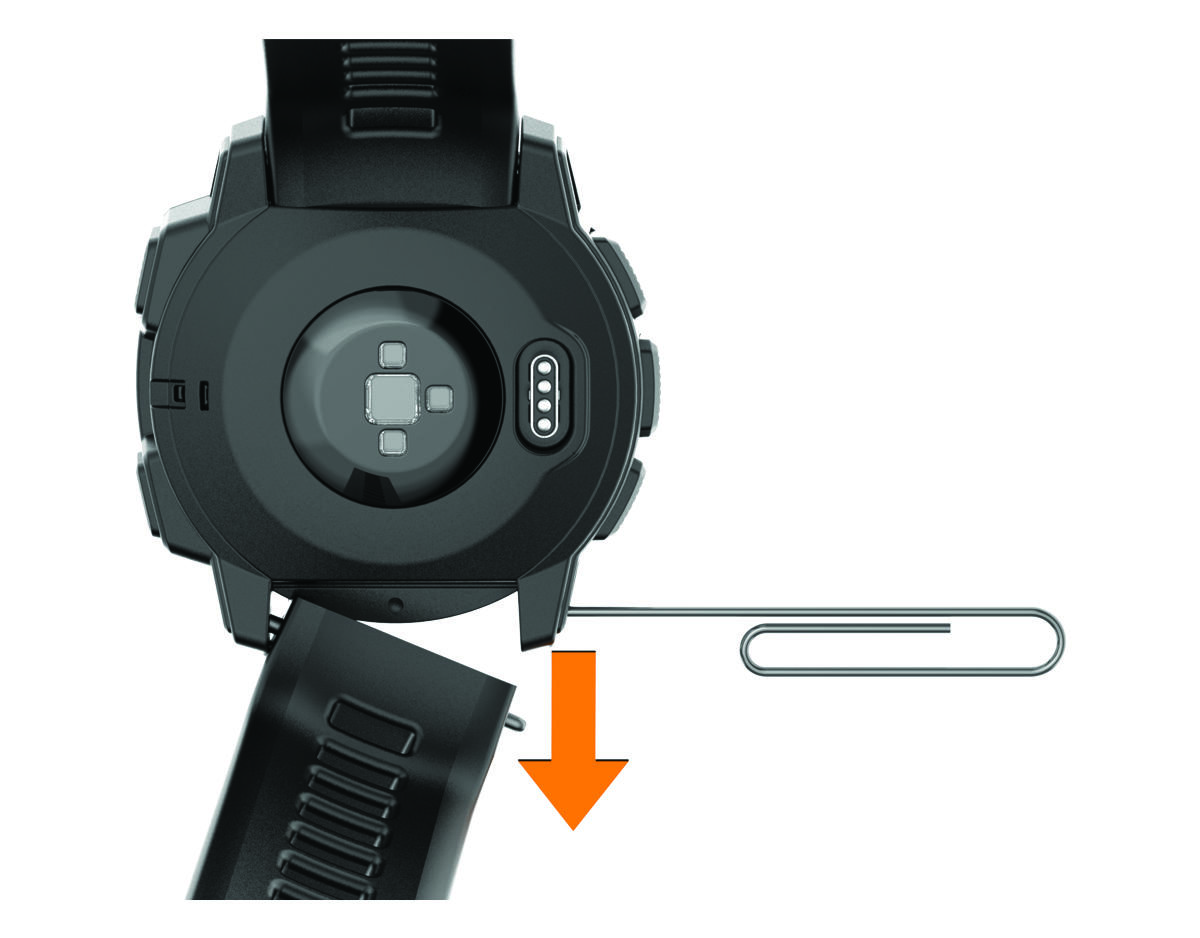

  2. Tháo bỏ dây đeo ra khỏi đồng hồ.

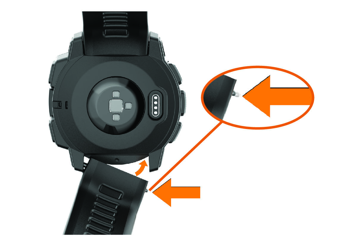

    • Để lắp dây Instinct, căn chỉnh một bên của dây mới theo các lỗ trên thiết bị, ấn vào phần chốt lộ ra của đồng hồ, và ấn dây mới vào vị trí.
LƯU Ý: Đảm bảo dây đeo được chắc chắn. Chốt đồng hồ nên thẳng hàng với các lỗ trên thiết bị.

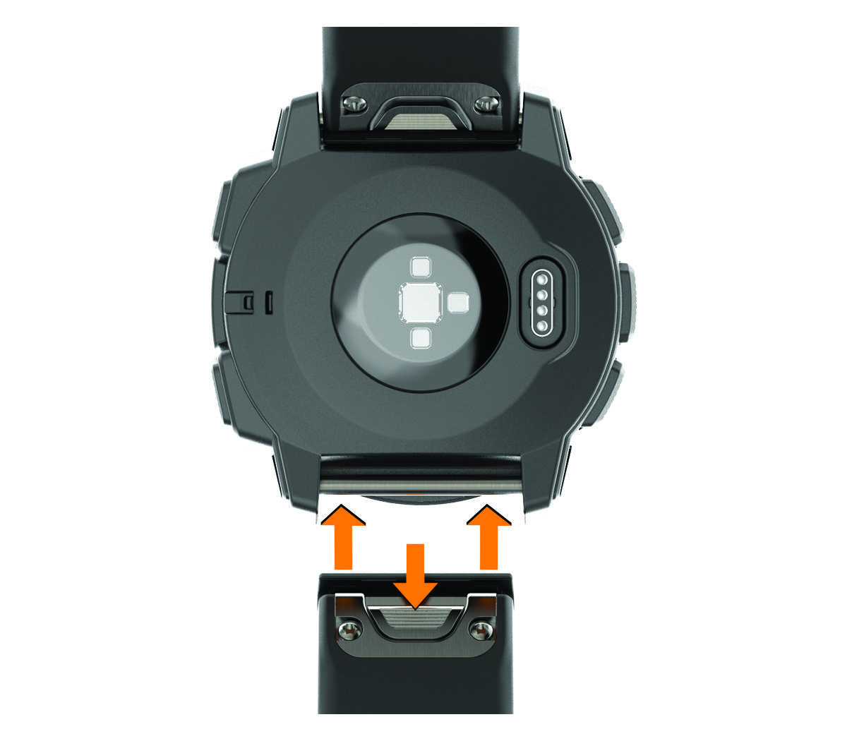

  • Để lắp dây QuickFit 22, tháo chốt đồng hồ khỏi dây Instinct, thay chốt đồng hồ trên thiết bị và ấn dây mới vào vị trí.
LƯU Ý: Đảm bảo dây đeo được chắc chắn. Chốt khóa phải nằm sát phía trên đinh ghim của đồng hồ.
