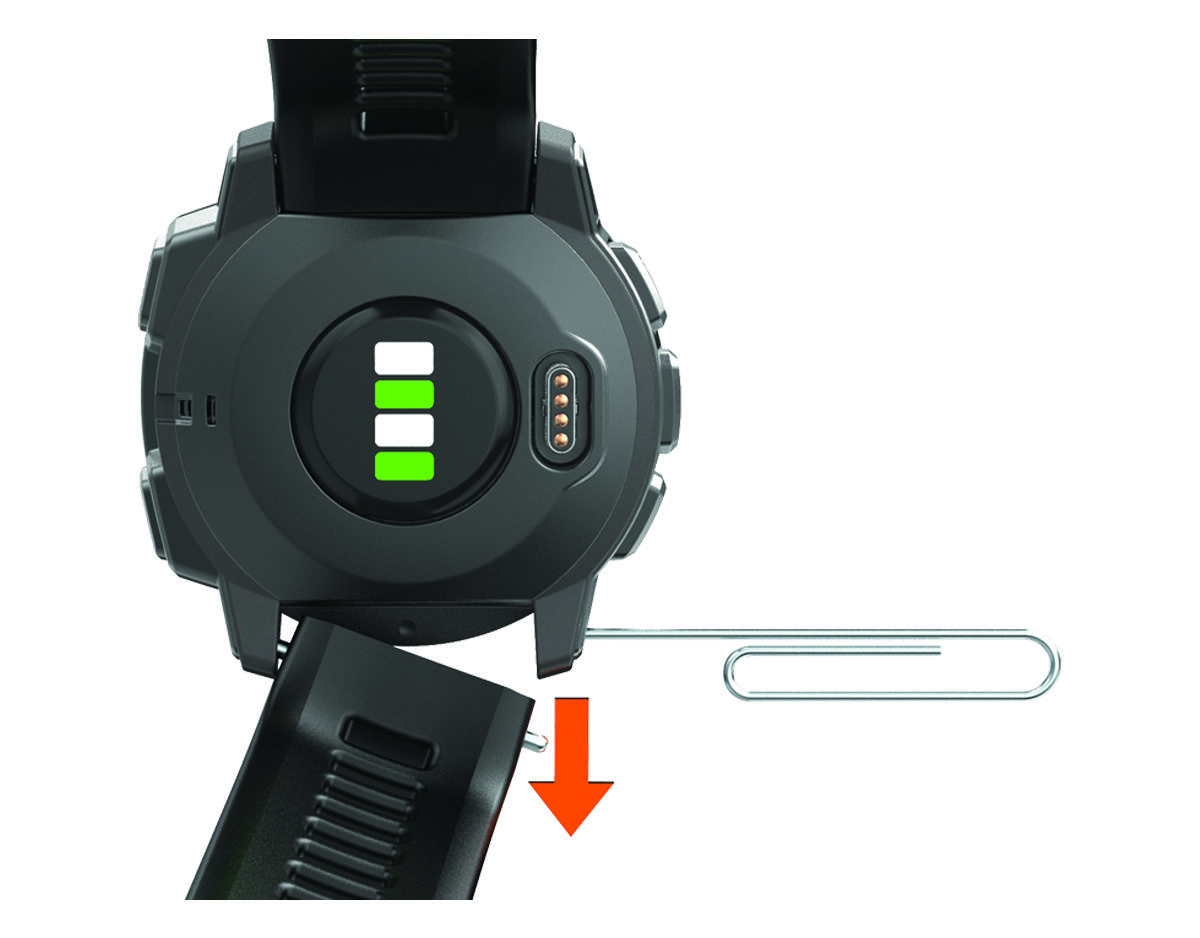

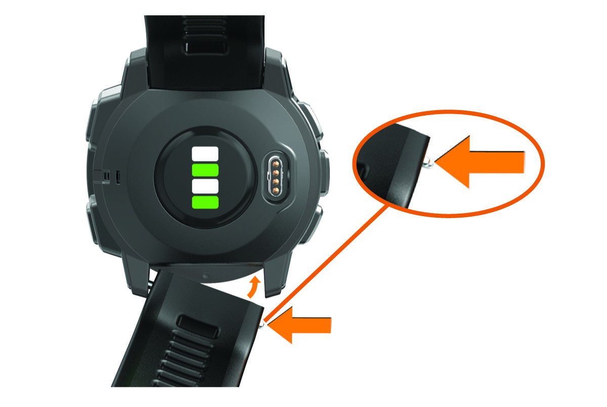

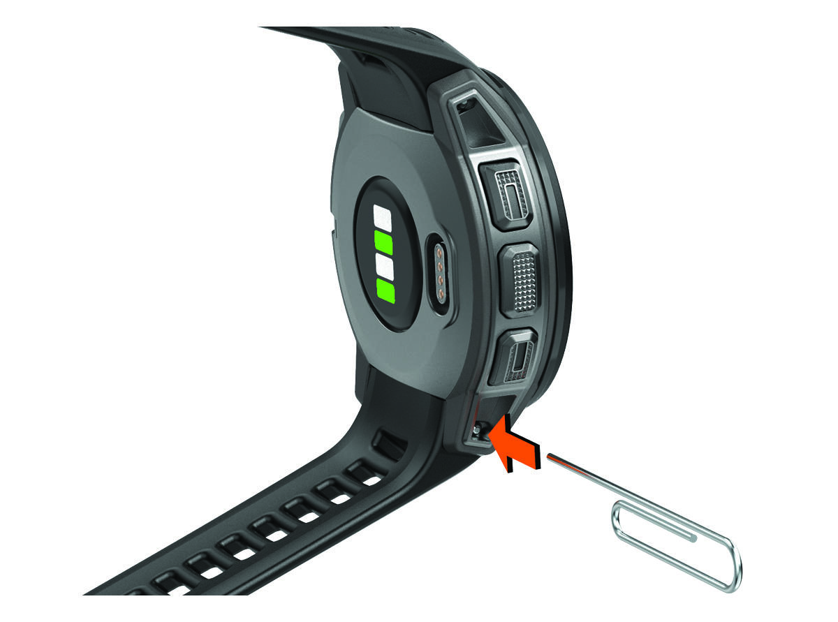

- 클립을 사용하여 시계의 핀을 밀어 넣습니다.
- 시계에서 밴드를 제거합니다.

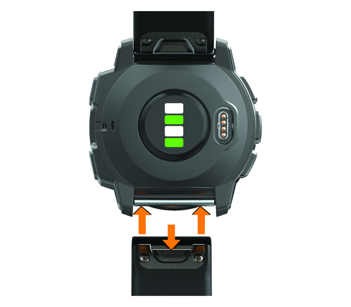

- 옵션을 선택합니다:
- Instinct 밴드를 설치하려면 새로운 밴드의 한쪽을 장치의 홀에 맞춘 다음, 노출된 시계 핀을 끼워 넣고, 밴드를 눌러서 제위치에 끼웁니다.
참고: 밴드가 단단하게 결합되도록 하십시오. 시계 핀은 장치의 밴드 홀에 올바르게 정렬되어야 합니다.
- QuickFit 22 밴들르 설치하려면 Instinct 밴드에서 시계 핀을 제거하여 장치에 이 시계 핀을 끼운 다음 새로운 밴드를 제자리에 눌러서 끼우십시오.
참고: 밴드가 단단하게 결합되도록 하십시오. 걸쇠는 시계 핀 위에 닫혀 있어야 합니다.
