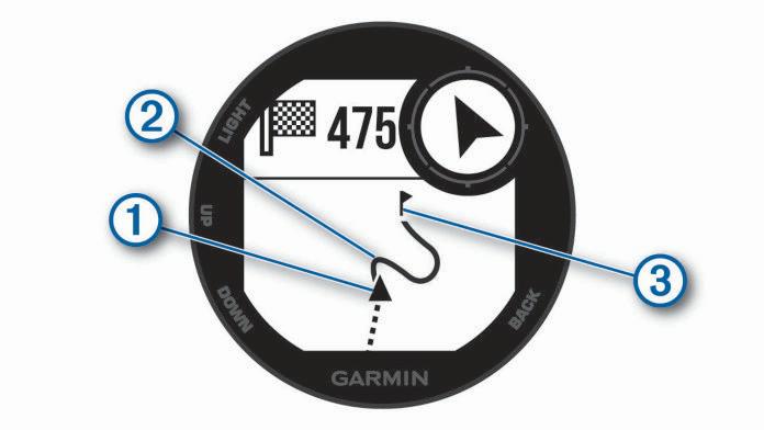

직선 경로 또는 지금까지 이동한 경로를 따라 현재 활동의 시작점으로 되돌아갈 수 있습니다. 이 기능은 GPS를 사용하는 활동에서만 사용할 수 있습니다.
  1. 활동 중에 GPS > 출발점으로를 선택합니다.
  2. 옵션을 선택합니다:
    • 이동한 경로를 따라 활동의 시작점까지 역탐색하려면 TracBack을 선택합니다.
    • 직선 경로를 통하여 활동의 시작 지점으로 되돌아가려면, 직선 거리를 선택합니다.
현재의 위치①, 이동 경로②, 목적지③가 지도 상에 나타납니다.
