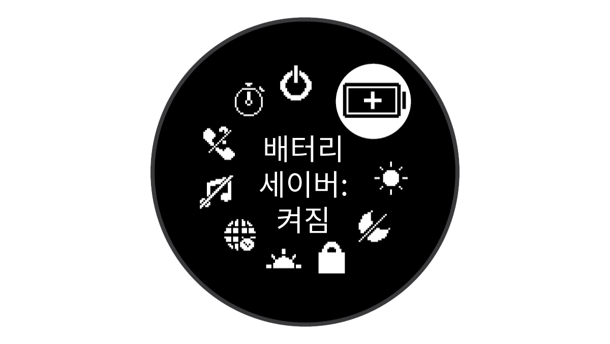

컨트롤 메뉴 보기
컨트롤 메뉴는 방해 금지 모드 켜기, 버튼 잠그기, 장치 끄기와 같은 단축키 메뉴 옵션을 포함하고 있습니다.
참고: 컨트롤 메뉴에서는 옵션을 추가하거나 순서를 변경하거나 제거할 수 있습니다 (24 페이지, 컨트롤 메뉴 사용자 설정하기).
  1. 어느 화면에서든 CTRL를 길게 누르세요.
  1. UP 또는 DOWN을 눌러 옵션 화면을 스크롤합니다.
