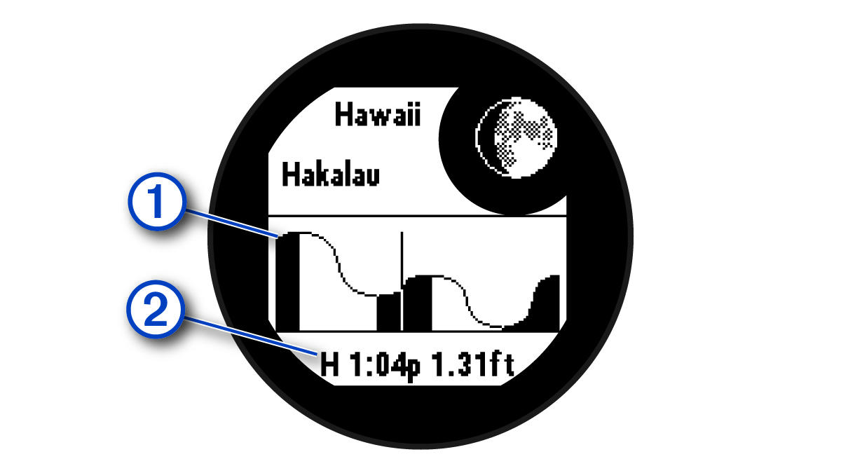

会显示当前日期的24小时潮汐图,其中包含当前潮汐高度 ① 和有关下一个潮汐 ② 的信息。
