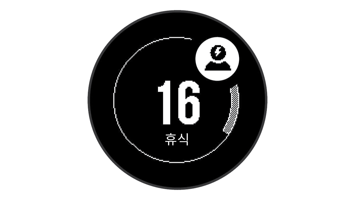

스트레스 수준 위젯 사용하기
스트레스 수준 위젯은 귀하의 현재 스트레스 수준과 지난 몇 시간 동안의 스트레스 수준의 그래프를 표시합니다. 또한 이것은 호흡 운동을 통해 심신을 안정시키도록 도움을 줍니다.
  1. 앉아 있거나 움직이지 않는 상태에서 UP 또는 DOWN을 눌러 스트레스 레벨 위젯을 봅니다.
  2. 장치가 스트레스 레벨 계측을 시작할 때까지 기다립니다.
팁: 시계가 스트레스 수준을 알아내기에는 사용자가 너무 활동적인 경우, 스트레스 수준 숫자 대신에 메시지가 나타납니다. 몇 분 정도 활동을 하지 않은 후 다시 스트레스 수준을 체크할 수 있습니다.
  1. GPS를 눌러 지난 2.5 시간 동안의 스트레스 레벨 그래프를 확인합니다.
  2. 호흡 활동을 시작하려면 DOWN > GPS를 눌러 호흡 활동의 시간을 분 단위로 입력합니다.
