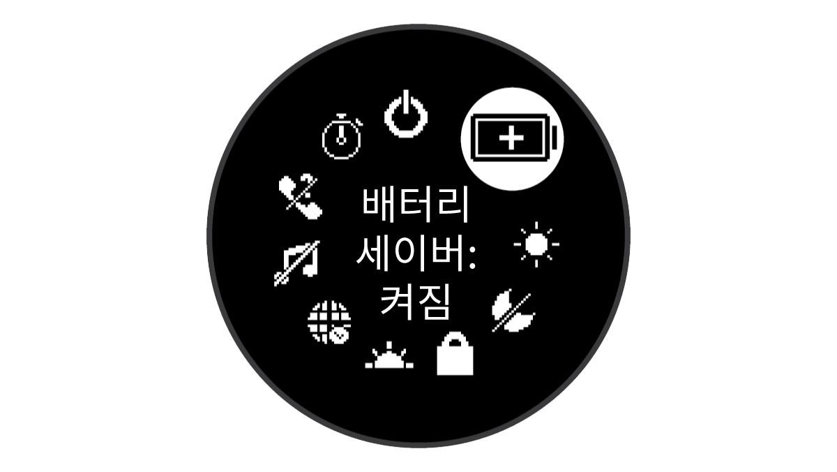

  • CTRL를 길게 눌러 컨트롤 메뉴를 표시합니다.
컨트롤 메뉴는 방해 금지 모드 켜기, 배터리 세이버 기능 켜기, 시계 전원 끄기처럼 자주 사용되는 기능에 대한 빠른 접근을 제공합니다.

컨트롤 메뉴 보기
컨트롤 메뉴는 방해 금지 모드 켜기, 버튼 잠그기, 장치 끄기와 같은 단축키 메뉴 옵션을 포함하고 있습니다.
참고: 컨트롤 메뉴에서는 옵션을 추가하거나 순서를 변경하거나 제거할 수 있습니다 (23 페이지, 컨트롤 메뉴 사용자 설정하기).
  1. 어느 화면에서든 CTRL를 길게 누르세요.
  1. UP 또는 DOWN을 눌러 옵션 화면을 스크롤합니다.
