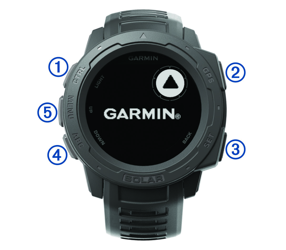

Nút
LIGHT CTRL |
Nhấn để bật và tắt đèn màn hình. Nhấn để bật thiết bị. Giữ để xem trình đơn điều khiển. |
GPS |
Nhấn để xem danh sách hoạt động và bắt đầu hoặc dừng một hoạt động. Nhấn để chọn tùy chọn trong trình đơn. Giữ để xem tọa độ GPS và lưu vị trí của bạn. |
BACK SET |
Nhấn để quay trở lại màn hình trước. Giữ để xem trình đơn đồng hồ. |
DOWN ABC |
Nhấn để cuộn qua vòng lặp công cụ và các trình đơn. Giữ để xem màn hình cao độ kế, khí áp kế và la bàn (ABC). |
Nhấn để cuộn qua vòng lặp công cụ và các trình đơn. Giữ để xem trình đơn. |
