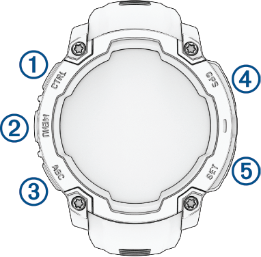

ปุ่ม
LIGHT
CTRL
UP
MENU
  • กดเพื่อเลื่อนดูลูปภาพรวมและเมนูต่าง ๆ
  • จากหน้าปัดนาฬิกา กดค้างไว้เพื่อเข้าถึงเมนูหลัก
  • กดค้างไว้เพื่อเข้าถึงเมนูบริบท หากมีในส่วนนั้นของอินเทอร์เฟซผู้ใช้
DOWN
ABC
  • กดเพื่อเลื่อนดูลูปภาพรวมและเมนูต่าง ๆ (การดูลูปภาพรวม)
  • กดค้างเพื่อดูหน้าจอเครื่องวัดความสูง เครื่องวัดความกดอากาศ และเข็มทิศ (ABC)
GPS
START/STOP
  • กดเพื่อเลือกตัวเลือกในเมนู
  • จากหน้าปัดนาฬิกา กดเพื่อเปิดเมนูแอปและกิจกรรม (กิจกรรมและแอป)
  • กดเพื่อเริ่มหรือหยุดกิจกรรม (การเริ่มกิจกรรม)
  • กดค้างเพื่อดูค่าพิกัด GPS และบันทึกตำแหน่งของคุณ
BACK
SET
  • กดเพื่อกลับไปยังหน้าจอก่อนหน้า
  • ระหว่างกิจกรรม กดเพื่อบันทึกรอบ พัก หรือข้ามไปยังขั้นตอนถัดไปของการออกกำลังกาย
  • กดค้างเพื่อดูเมนูนาฬิกา (นาฬิกา)
