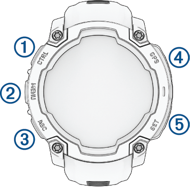

버튼
LIGHT
CTRL
  • 장치를 켜려면 누르세요.
  • 화면을 켜려면 누르세요.
  • 플래시라이트를 켜거나 끄려면 빠르게 두 번 누르세요(플래시라이트 화면 사용하기).
  • 컨트롤 메뉴를 보려면 버튼을 2초간 길게 누르세요(컨트롤).
  • 어시스턴스를 요청하려면 버튼을 5초 동안 길게 누르세요(지원 요청하기).
UP
MENU
  • 요약 정보와 메뉴를 스크롤하려면 누르세요.
  • 시계 화면에서 주 메뉴를 사용하려면 길게 누르세요.
  • 사용자 인터페이스의 해당 부분에 상황에 맞는 메뉴가 있어 사용하려는 경우 길게 누르세요.
DOWN
ABC
  • 요약 정보와 메뉴를 스크롤하려면 누르세요(요약 정보 목록 보기).
  • 고도계, 기압계 및 나침반 (ABC) 정보 화면을 열려면 길게 누르세요.
GPS
  • 메뉴에서 옵션을 선택하려면 누르세요.
  • 앱 또는 활동 메뉴를 열려면 버튼을 누르세요(활동 및 앱).
  • 활동 목록을 확인하거나 활동을 중지하려면 누르세요(활동 시작하기).
  • GPS 좌표를 보거나 위치를 저장하려면 길게 누르세요.
BACK
SET
  • 이전 화면으로 돌아가려면 누르세요.
  • 활동 중에 랩 또는 휴식을 기록하거나 워크아웃의 다음 단계로 넘어가려면 버튼을 누르세요.
  • 시계 메뉴를 보려면 길게 누르세요 (시계).
