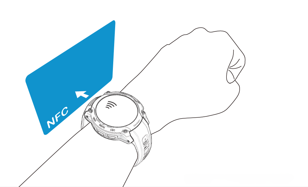

  2. Giữ đồng hồ gần với máy thanh toán trong vòng 60 giây, hãy giữ phần trên của đồng hồ của bạn áp vào đầu đọc như thể hiện trong hình bên dưới.
Đồng hồ sẽ rung và hiển thị dấu chọn khi đã kết nối xong với máy thanh toán.
