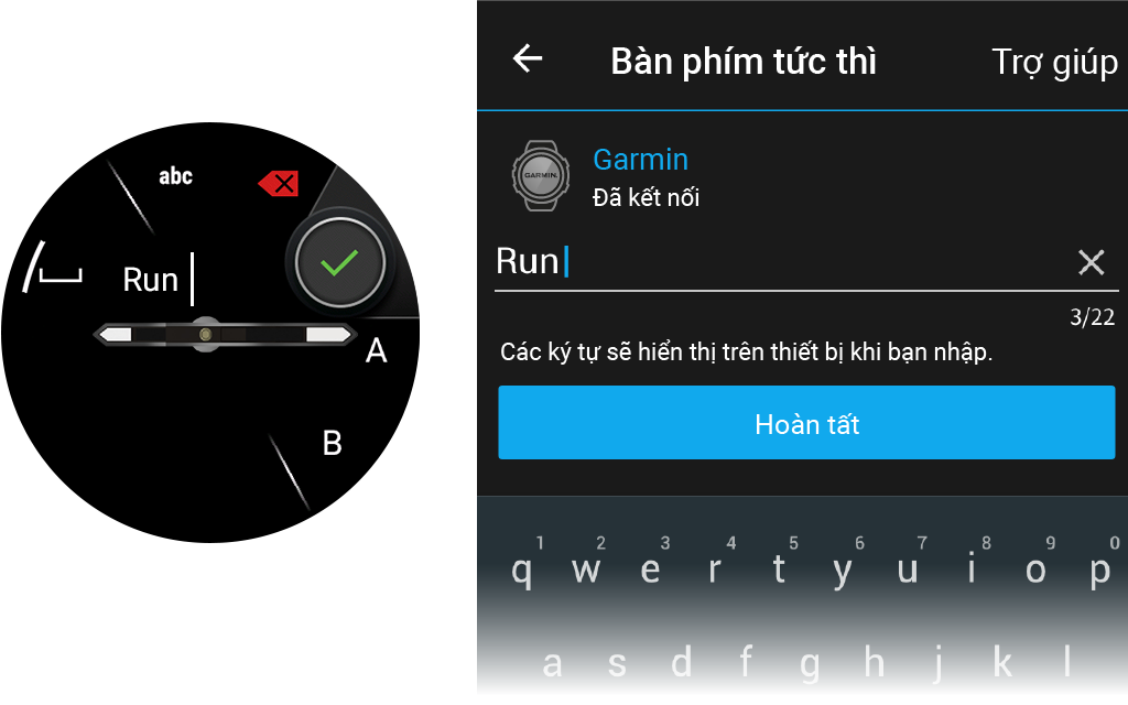

Bàn phím nhanh cho phép nhanh chóng nhập văn bản vào thiết bị bằng ứng dụng Garmin Connect Mobile.
Một bàn phím sẽ xuất hiện trong Garmin Connect Mobile khi trường văn bản hiển thị trên thiết bị MARQ của bạn. Khi gõ vào bàn phím, các ký tự sẽ được nhập đồng thời vào trường văn bản trên thiết bị MARQ của bạn.
Bàn phím nhanh được kích hoạt theo mặc định. Để tắt Bàn phím nhanh, vào Thiết lập > Bàn phím nhanh trên Garmin Connect Mobile.
LƯU Ý: Ứng dụng Garmin Connect Mobile phải được bật và kết nối với thiết bị của bạn khi trường văn bản xuất hiện.
