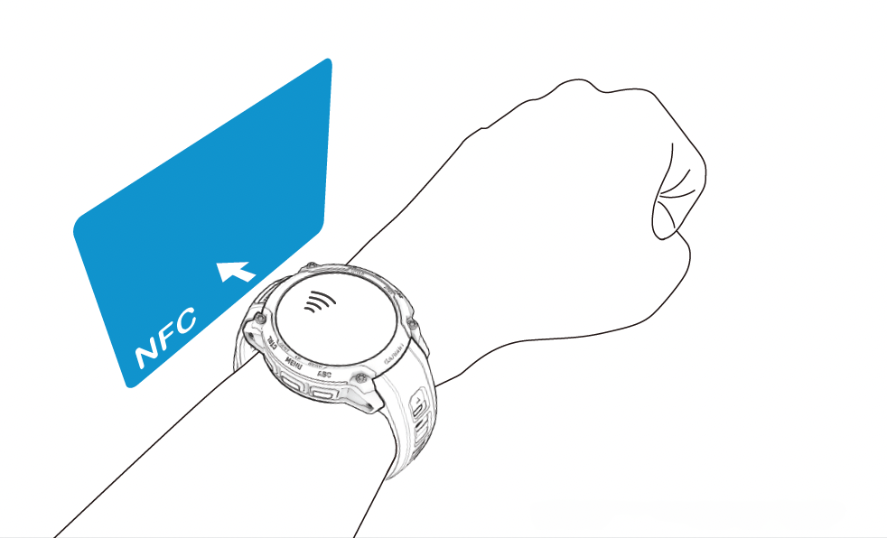

  2. 60초 이내에 워치 화면이 결제 리더기를 향하도록 리더기에 워치를 가져다 대세요.
리더기와 워치의 통신이 완료되면 워치가 진동하고 체크 마크가 표시됩니다.
  1. 필요한 경우, 카드 리더기의 지시에 따라 거래를 완료하세요.
