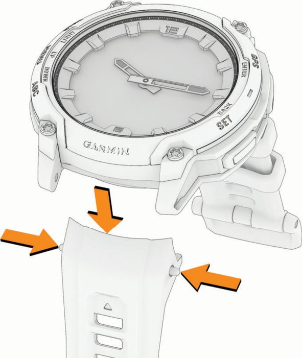

  1. ピンを押し込んで、デバイスからバンドを取り外します。
  2. 次のオプションを選択します。
    • 対応するInstinct Crossover AMOLED用バンドに交換する場合は、新しいバンドをデバイスのピンホールの位置に合わせ、ピンを押し込みながらバンドを取り付けます。
    • 注意:ピンがデバイスのピン穴にまっすぐ差し込まれていて、バンドがしっかりと固定されていることをお確かめください。

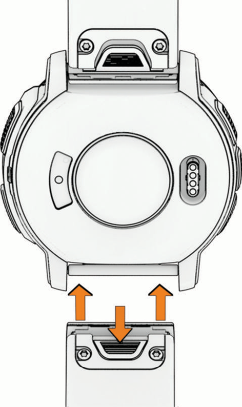

    • QuickFitバンドに交換する場合は、対応するピンをデバイスに取り付け、新しいバンドをピンに取り付けます。
    • 注意:ラッチが閉じてバンドがしっかりと固定されていることをお確かめください。
  3. 反対側のバンドも同様に交換します。
