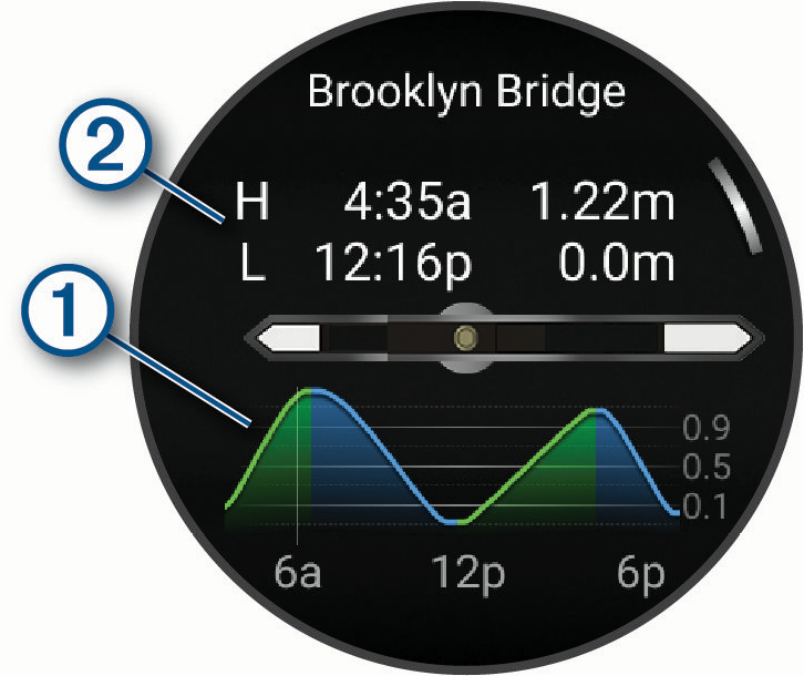

    • 今日の24時間の潮汐表が表示されます。現在の潮位 と次の潮位の情報 が表示されます。
