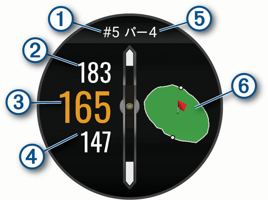

  6. ティー位置を選択します。
    • ホール情報ページが表示されます。
現在のホール番号
グリーン奥までの距離
グリーン中央までの距離
グリーン手前までの距離
パー数
グリーンビュー
  • 注意:画面に表示されている数字は、グリーンの奥/中央/手前までの距離を示します。実際のグリーン上のピンの位置までの距離を表すものではありません。
