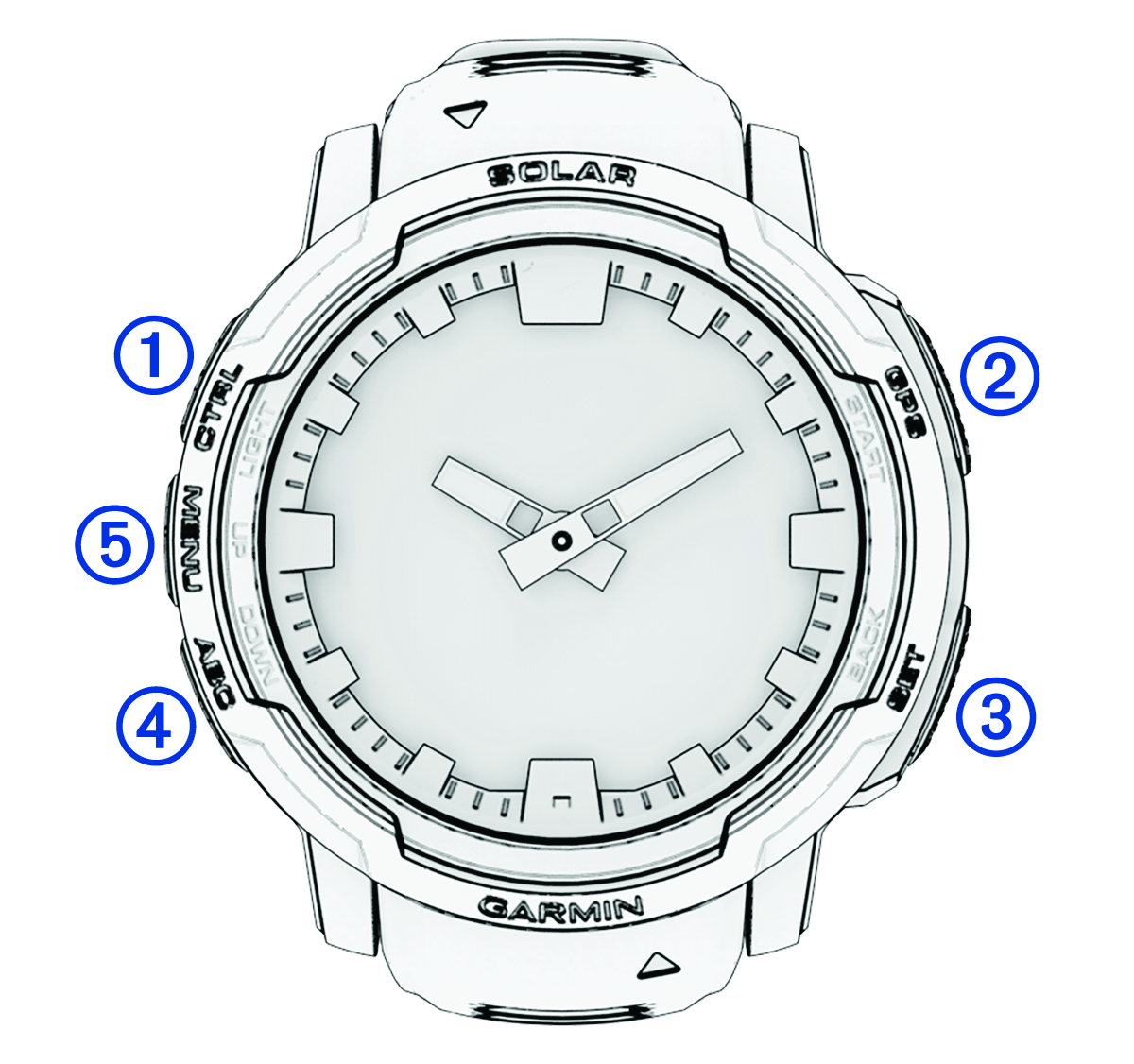

按键
①
LIGHT CTRL
按键开机。
按键开启或关闭背光。
长按查看控制菜单。
②
START
GPS
按键查看活动列表开启或结束活动。
按键选择菜单。
长按查看GPS坐标及保存位置。
③
BACK SET
按键返回前一页。
长按查看时钟菜单。
④
DOWN ABC
按键翻页查看小工具。
长按查看高度计,气压计以及电子罗盘。
⑤
UP MENU
按键翻页查看小工具。
长按查看菜单。
