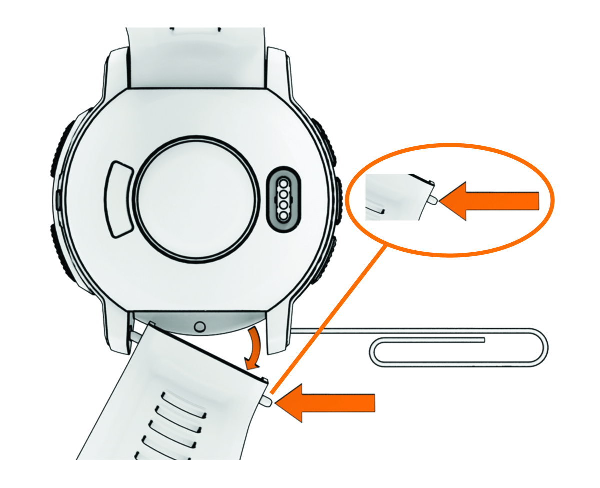

更换表带
可以将表带替换为新的表带或兼容的 QuickFit 22 表带。
  1. 使用销拆卸工具调节表带。
  1. 把表带取下来。
  2. 选择一个选项:
    • 要安装新表带,请将新带的一侧与设备上的孔对齐,推入裸露的表针,然后将表带压入到位。
    注意:确保表带稳固,卡扣应在手表上卡牢。

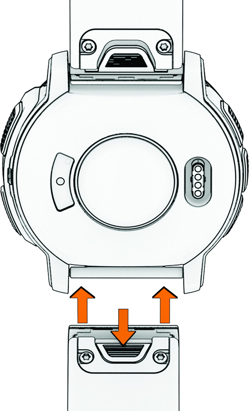

    • 要安装 QuickFit 22 表带,请从手表表带上拆下表针,更换设备上的表针,然后将新表带压入位。
  1. 重复上述步骤更换另一段表带。
