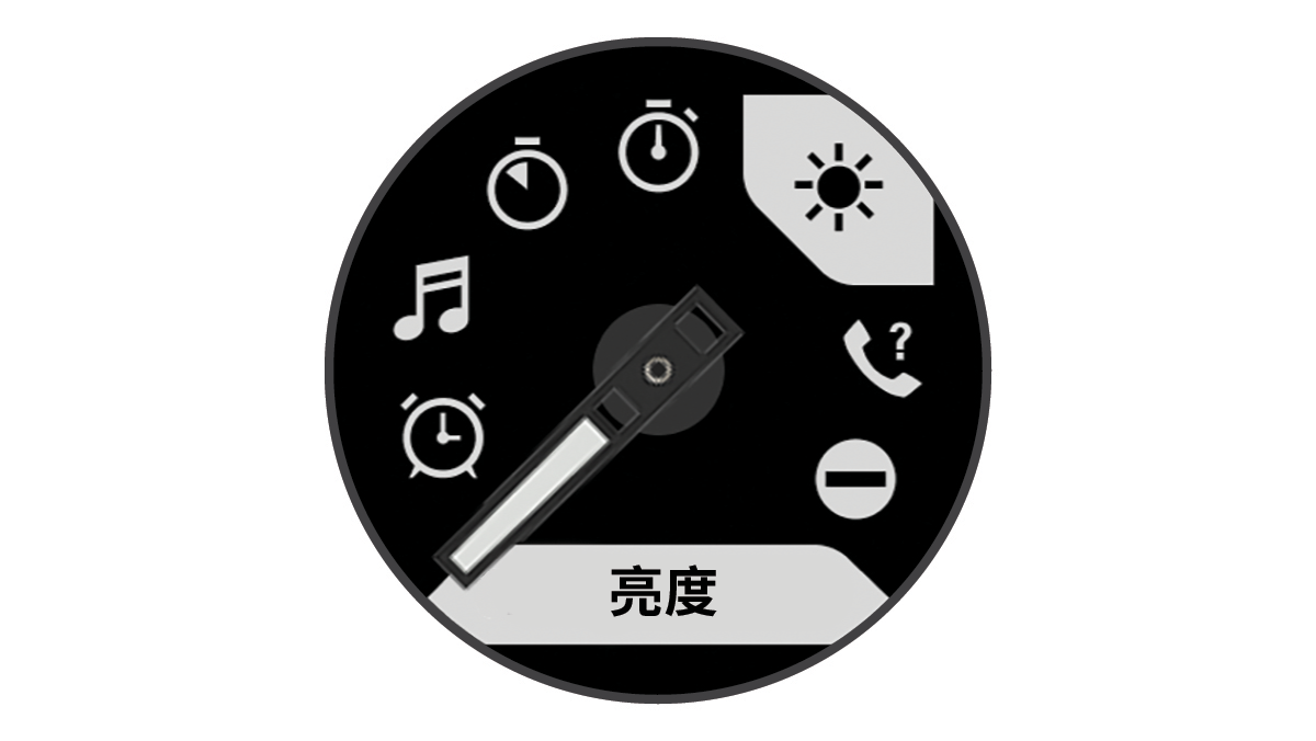

控制菜单
控制菜单可快速访问一些常用功能和选项。可以添加、重新排序和删除控制菜单中的选项(自定义控制菜单,第20页)。
在任意页面,长按 CTRL 键。
